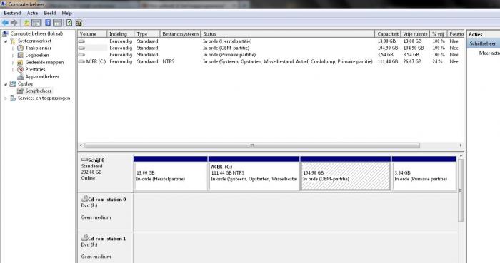

Ik heb een heel groot probleem. Mijn data-partitie is verdwenen nadat ik mijn laptop opnieuw had opgestart. Het probleem is dat alles op die data-schijf staat: schoolwerk, muziek, foto`s enz. Ik zou deze data dus heel graag terug hebben en dat ik mijn data-schijf weer gewoon in gebruik kan nemen.
Ik ben een noob qua computers dus alle hulp is welkom.
Groeten,
Subaru013
Ik zie em er wel bij staan maar als ik dan met de rechtermuisknop erop klik is de enigste optie waar ik uit kan kiezen help.
Weet je of er een manier is om de bestanden terug te krijgen die op die data-schijf staan? want daar gaat het mij hoofdzakelijk om.

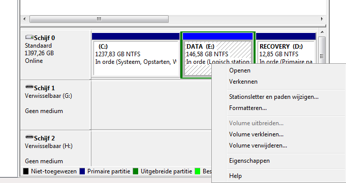

Bent u als administrator ingelogd?
Je zou meer dingen moeten krijgen dan enkel "Help" als je op je partitie rechtsklikt.
Bij mij krijg ik dit allemaal als ik rechtsklik op een partitie:
(en mijn e en d partities zijn geen aparte externe schijven, het zijn gewoon partities gemaakt op mijn 'C')

als ik op de c-partitie klik krijg ik wel meer opties zoals het toewijzen van een letter maar als ik dan op de data-partitie klik krijg ik alleen de help functie
