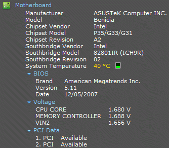

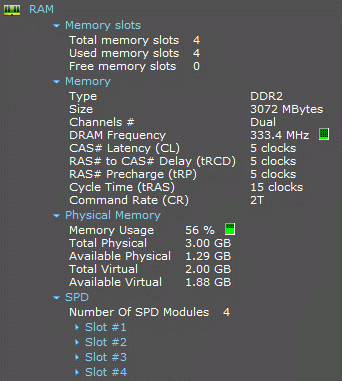

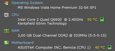

Graag wil ik het RAM geheugen van mijn computer uitbreiden en ik weet dat dit niet zo maar zonder meer mogelijk is.
Als bijlage heb ik 3 screenshots bijgevoegd wellicht dat dit kan helpen bij het geven van een antwoord.

Er is momenteel 2 x 1 GB RAM en 2 x 512 MB RAM aanwezig, van 2 verschillende merken.
Je kan eventueel de 2 x 512 MB latjes vervangen door 2 x 1 GB RAM.
Kostprijs = +/- €20 per stuk, ongeplaatst.
Het meest ideale is dat je werkt met RAM van hetzelfde merk...de twee aanwezige latjes van 1 GB zijn van het merk Qimonda, die zijn echter gestopt (klik er op) met de productie van RAM geheugen.
Dus, samengevat :
° je kan het uitbreiden of vervangen
° beste oplossing = 4 latjes van hetzelfde merk (1 GB DDR2 333MHz)
° kostprijs indien de 4 latjes worden vervangen = +/- €80 (enkel onderdelen)
° aangezien er max 3.2 GB wordt herkend lijkt dit me veel geld voor een minimaal resultaat.
