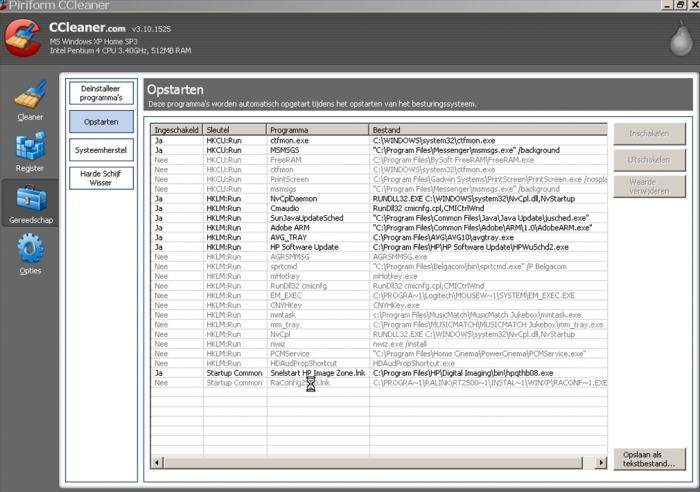

Ik heb duidelijk opstart problemen met mijn PC. Indien ik in de normale mode opstart, dan krijg ik na mekaar het Windows logo, waarna het scherm zwart wordt en ook in der eeuwigheid zwart blijft. Ik kan nog wel in veilige mode opstarten met netwerk mogelijkheden, maar het blijkt onmogelijk om inde normale mode op te starten. Ik heb al geprobeerd verschillende opstarttaken te stoppen, maar dit blijkt ook niet te helpen.
Iemand een idee ? Zie hierna mijn opstarttaken overzicht.

Als je géén idee hebt wat je mag uitschakelen dan kan je best ook afblijven.
Het is ook niet verwonderlijk dat je zwart scherm krijgt als je de videokaart uitschakelt.
In veilig modus moet je dit weer ingeschakelen:
mhotkey want dat hebt je nodig
EM_Exec
cnyhkey
NvCPL = videokaart
Nwiz = videokaart
ctfmon
De rest kan ik niet goed zien.
Is dit zo ? Had ze uitgesqchakeld omdat ik de speciale keys niet gebruik, zie hioer :

Ik denk dat ik de dader heb gevonden; de HPUpdate leek de boel te blokkkeren, ben niet zeker maar nu is het terug in orde, misschien voorlopig , wait and see !
Bedankt en groetjes, en laat me weten of je akkoord bent met de interpretatie van Mhotkey ?
