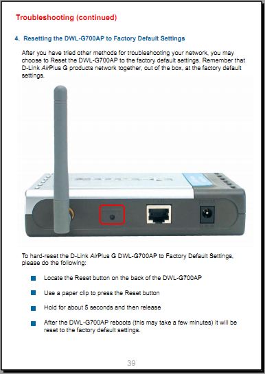

Om het AP te configureren kan je het waarschijnlijk best resetten naar "fabrieksinstellingen".
Dat zou het AP terug op zijn default IP adres moeten zetten.
Bedankt voor jouw hulp Pro Mind.
'k Heb ondertussen het CDtje van de DWL-G700AP gevonden en het geresette open AP weer beveiligd. Vermits er minimum een WEP-64 bits key kan ingesteld worden, zal ik dus die Orinoco PCMCIA-cards niet meer kunnen gebruiken want een onbeveiligd netwerk is geen optie.
