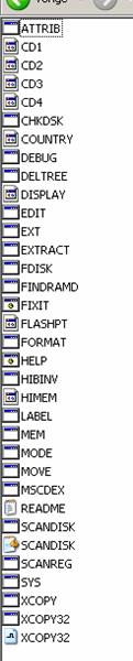

Ik heb de bestanden op de A-schijf gekopieerd, maar helaas zonder resultaat. In de bijlage heb ik weergegeven
welke er op de a-schijf zijn gezet. Misschien dat ik iets niet goed doe of dat er nog een handeling uitgevoerd moet worden?

Hm ik zal het zo proberen. Maar zie ineens jouw laatste zin. Die zet me wel aan het denken en misschien zit daar nu wel juist het probleem. Ik zal de situ nog een verduidelijken en misschien dat het je wat zegt. Als ik de computer aanzet, dan kan ik niet eens meer in de bios komen. Zonder ook maar een actie uit te voeren gaat de computer direct op zoek naar de A-schijf en vraagt om de system-disk. Daar zit dus het probleem. Als ik in de BIOS kan komen, ben ik al een heel stuk verder. Waarschijlijk moeten we het dus ergens anders zoeken en niet in de system-disk waar de computer om vraagt. Anyway, ga nu eerst de diskette er in voeren en nu maar hopen!!!!!!!
Helaas zoals ik aangaf, het ligt dus niet aan de opstart diskette (want die heb ik op een andere computer uitgeprbeerd en daar werkte het). De computer start dus niet op maar blijft wel om de system-disk vragen. We weten in ieder geval dat het met deze vorm van programma's op de diskette niet lukt. Ik wil ook nog niet opgeven want dat is het makeklijkst terwijl ik het gevoel heb dat we niet heel ver van de oplossing vandaan zijn. Welke stappen kunnen we nog meer nemen?
