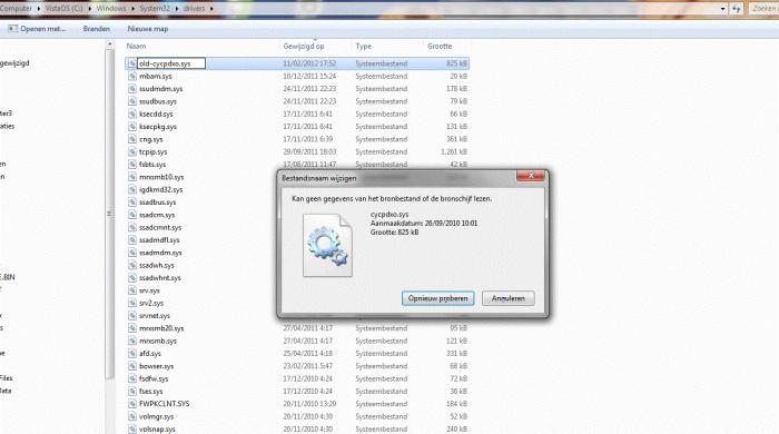

OK. Het bestand dat de BSOD veroorzaakt is dus compleet onbekend; er is niks over terug te vinden op het web.
Ga naar de map C:\Windows\System32\Drivers\ en hernoem het bestand cycpdxo.sys naar old-cycpdxo.sys
Herstart de pc en probeer een pdf bestand af te drukken.
Als je foutmeldingen krijgt, maak er dan een afbeelding van en voeg ze als bijlage toe aan je volgend bericht.
Als je weer een blue screen (BSOD) krijgt, geef dan daarvan ook de informatie door.
