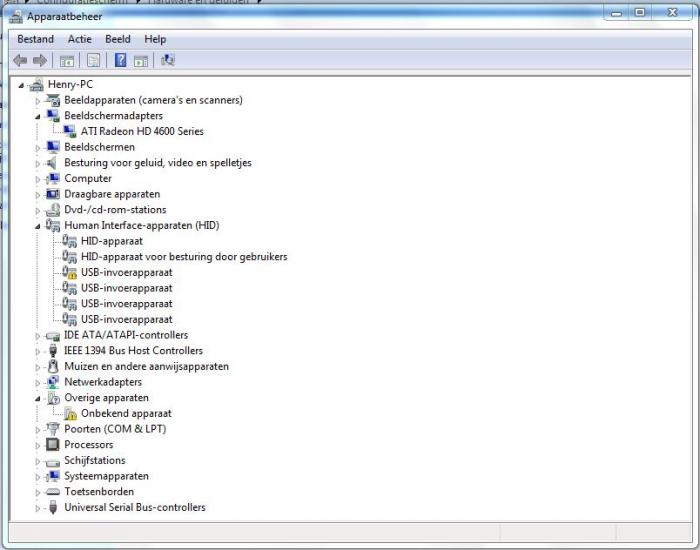

De Pc is volgens mij van 2006 maar het oude beestje deet het nog best totdat ik een virus kreeg en besloot windows 7 te installeren. Daarna deed het geluid het niet meer, alle andere zaken doen het goed. In de PC zit een TV tuner die ik eigenlijk nooit gebruikt heb, het lijkt mij erop dat dat het onbekende apparaat is.
Na de driver installatie zie ik niets veranderen, moet ik de installatie gewoon zo laten?
Dat een TV tuner het onbekende apparaat zou zijn kan, één van de apparaten verwijst naar Video Capture.
Andere apparaten die dit wel eens veroorzaken zijn modems en cardreaders.

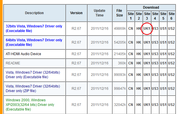

Download de Realtek driver op hun website
Zet een vinkje bij I accept to the above en klik op Next
Download de volgende driver en installeer deze eens.
Lost dit je probleem met het geluid op?

Dank je voor de ondersteuning, er zit weer muziek in mijn PC.
Vreemd overigens dat windows deze driver niet vindt, Reaktek drivers zijn toch vrij standaard lijkt mij.

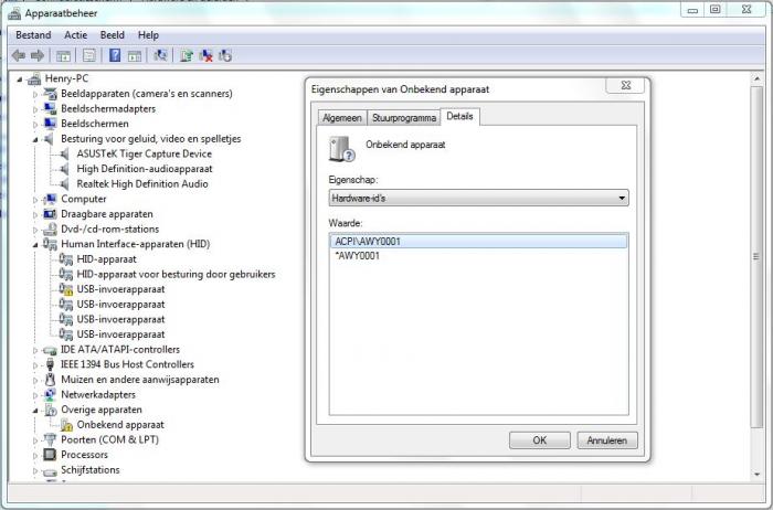

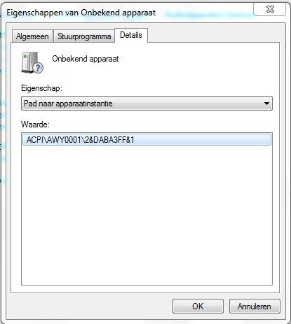

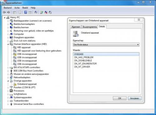

Helaas doet de tv tuner het nog niet maar die is toch niet aangesloten, als je hier nog een oplossing voor hebt zou het mooi zijn.
Hieronder heb ik nogmaals de status van het apparaat neergezet.
