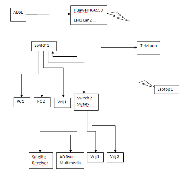

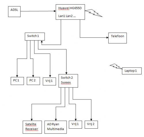

Hallo Kristof, Ik begrijp je niet helemaal. Ik heb van de situatie een afbeelding bijgevoegd. Mogelijk dat dit duidelijkheid schepty over de situatie. Als ik de Windows 7 laptop (die op het werk alles gewoon doet zowel Lan als WIFI) ipconfig /all aanroep hangt de Huawei HG655D zich op en moet ik deze opnieuw starten. Het lijkt wel een IP conflict maar ik kan niet achterhalen waar de fout zit daar ander Windows Vista laptops wel gewoon internet hebben.
Volgens de opstelling van de afbeelding zou alles moeten werken.

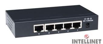

De KVM 5 port Gigabit switch is al iets gedateerd, in een metalen behuizing. Ik kan het type niet meer aflezen maar hij lijkt op die in de bijlage.
Dit zou toch geen verschil mogen uitmaken. Ook rechtstreeks op de LAN2 krijg ik dezelfde situatie. Dat met de MAC adressen heb ik niet ingesteld. Hij staat gewoo op fabrieksinstellingen. Ik zou me moeten gaan verdiepen in de router als ik dit zou moeten, willen wijzigen.
