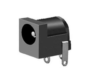

Wanneer hij niet werkt zonder batterij maar met aangekoppelde netspanningsadapter, dan heb je nog een aantal mogelijkheden: defecte adapter, defecte DC-plug (zie afbeelding) of een defect aan het interne stroomcircuit/moederbord.
