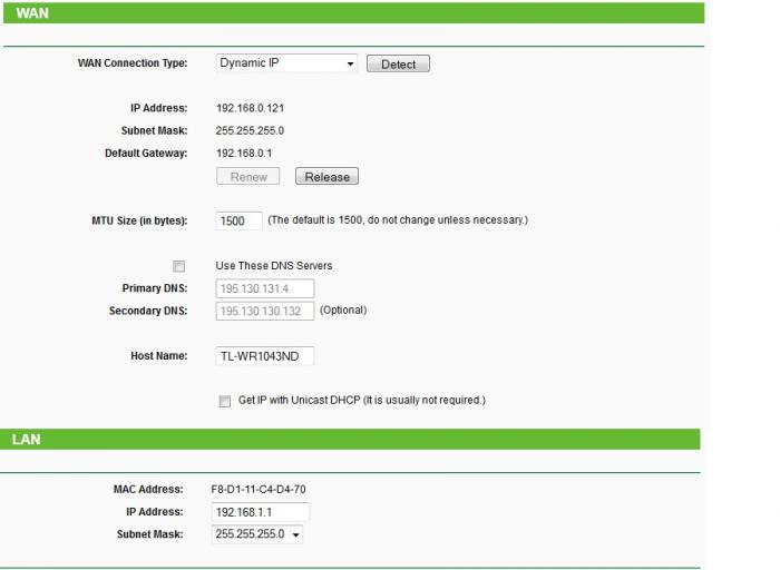

Het verschil is dat ik op manier 1 de laptop verbind met de telenet en de pc met de linksys en op manier 2 beide op de linksys en dat geeft problemen .
Ik heb de instellingen aangepast maar ik denk dat het niet klopt ik kon alleen deze dingen ingeven bij wan (bij lan alleen subnetmask en ip (het ip ging niet omdat dat dan het zelfde was als dat van wan en de subnetmask was al juist ))
Als ik de dhcp uitzet moet ik de router resetten omdat dan echt heel het internet weg is .
En de sleutel begreep ik niet echt .
aangepast door zik3100
De sleutel is juist en hier is de screen .
Ik heb ook wel ontdekt als ik met de tp-link verbind en dan met de telenet dat het internet even weg is .
