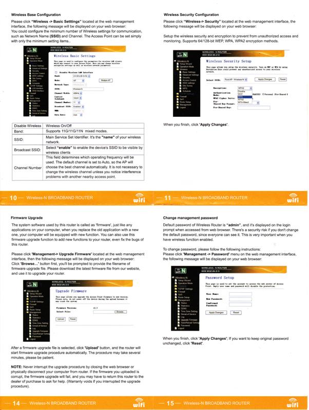

Ik heb een WIFI Telenet modem/router. Deze staat onder in de kelder geplaatst ( kon helaas niet anders:hmpf:). Daardoor heb ik totaal geen ontvangst op deze modem:thumpdown:. Van Telenet modem een kabeltje getrokken via buis van TV naar de woonkamer ( deze kabel ging net door de buis ). In de woonkamer staat nu een aparte router en heb alzo draadloos doorheen het hele huis:top::top:. (werkt perfect ). En de bedoeling is om deze oude router (type B) te vervangen door een snelle router ( type n). Niet meer en niet minder. Maar als ik de oude router vervang door de nieuwe router heb ik alleen "lokaal toegang zonder internet":thumpdown:post-36223-1417705038,9241_thumb.jpg Dit is de handleiding van de router ( helaas niet in volgorde ge-upload:hmmmm:, maar dat zie je wel).

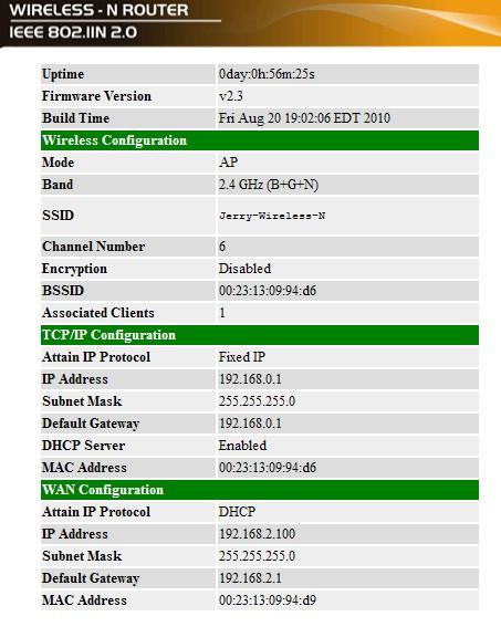

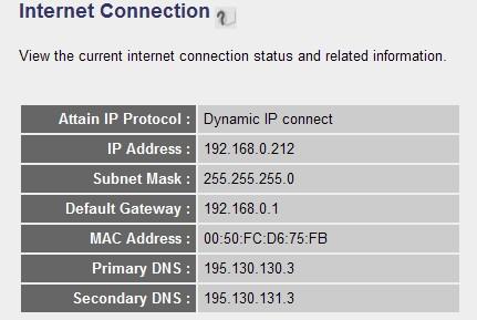

Zonder de nieuwe router in te stellen zal internet niet werken zoals vermeld in bericht 15 zal internet niet werken want het heeft dezelfde IP als Telenet router.
Vraag eventueel iemand anders om in te stellen.
Normaal gezien als je een gewone modem had dan hoeft je niks in te stellen maar bij twee router wel.
Dus de nieuwe router heeft dezelfde IP als de telenetmodem en daardoor kan de nieuwe router geen internetverbinding maken. Of heb ik het mis?
Als ik dan de nieuwe router het IP geef van de oude router, dan zal hij wel internetverbinding hebben???

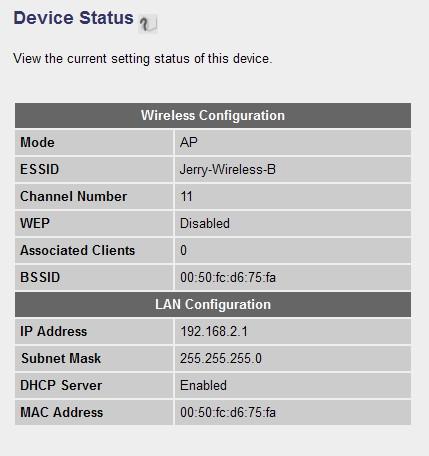

Hieronder de 3 screens (nu lukt het wel). De 2 grijze zijn van mijn oude router, de andere is van de nieuwe router.
