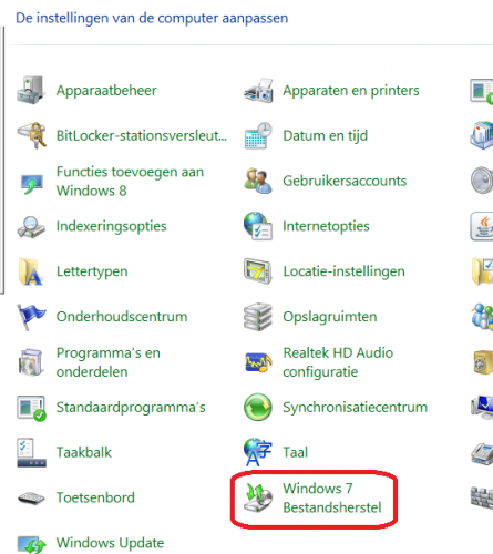

In het configuratiescherm klik je op Windows 7 bestandsherstel.

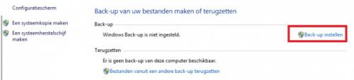

In het volgende venster klik je op back- up instellen.

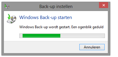

Windows Back- up wordt gestart.

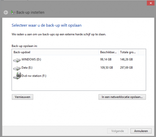

Dan krijg je een venster waar je moet instellen op welke locatie je de back-up wil opslaan.
Best kies je een externe schijf.
Maak je keuze en klik op volgende.

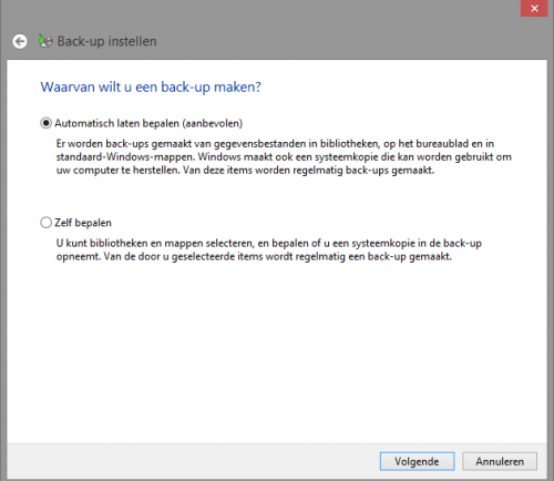

In het volgende venster kan je kiezen tussen automatisch en zelf bepalen.
Bij zelf bepalen kan je handmatig instellen van welke mappen je een back- up wil maken.
Ook kan je een systeemkopie in de back- up opnemen.

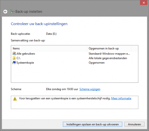

Nadat alle instellingen gedaan zijn klik je op volgende.
In het volgende venster kan je de back- up instellingen nog controleren en het tijdsschema aanpassen.
Klik nog op instellingen opslaan en back- up uitvoeren.
