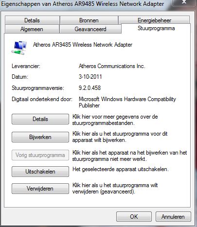

Ik heb al sinds enige tijd problemen met mijn netwerkkaart. Hij schakelt automatisch uit op willekeurige momenten. Ik kan hem dan ook niet gewoon inschakelen; maar moet de probleemoplosser starten, en deze heeft dan aan dat de kaart is uitgeschakeld en dat deze ingeschakeld moet worden (maar dat lukt dus niet zonder de probleemoplosser)
Het vinkje van energiebesparing is al uit. Ik heb de netwerkkaart al een keer geupdate en ook al een keer het besturingsprogramma verwijdert en opnieuw geïnstalleerd. Ik heb ook al advanced system care de laptop na laten kijken en gezocht naar fouten in besturingssystemen. Niks heeft tot nu toe gewerkt.
Hij start vaak uitgeschakeld, maar niet altijd, soms valt hij elke minuut uit, soms 5 uur niet. Er is werkelijk geen touw aan vast te knopen. :dontknow:
Dus, wie heeft de gouden tip?

Druk op de Windows + R toets en typ in het uitvoervenster devmgmt.msc en druk op Enter.
Dubbelklik op de netwerkadapters.
Dubbelklik op de wifi adapter (Atheros AR9485 Wireless Network Adapter) en kies Eigenschappen.
Ga naar het tabblad Details.
Onder Eigenschap: kies je Hardware-id's.
Onder Waarde: vermeld de gegevens in de eerste regel (rechts klikken en kiezen voor kopieren) en post (plak) deze in je volgende bericht.
Ga dan naar de tab stuurprogramma, maak daarvan een afbeelding en voeg deze toe aan je volgend bericht.
Advanced system care had ik vanochtend verwijderd nadat de problemen wederom de kop op staken. Maar ik denk niet dat het probleem daar ligt/lag aangezien ik deze geinstalleerd heb in de hoop het probleem op te kunnen lossen (die was er dus eerder ;) )
Ik ga nu maar even met de volgende stappen aan de slag.
