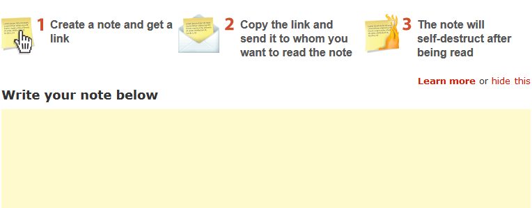

Na het inloggen op deze pagina opent zich meteen de startpagina van het programma.

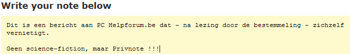

Typ je boodschap in.

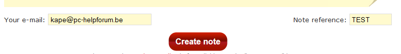

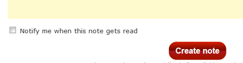

Onderaan kan je eventueel een vinkje plaatsen bij “Notify me when this note gets read”.
Als je dat doet, moet je natuurlijk wel je E-mail adres doorgeven en een referentie, zodat je later - wanneer je de boodschap doorkrijgt dat deze gelezen is - weet waarover dit gaat.
Lees zeker ook de privacy policy. Het komt erop neer dat de encryptie van de boodschap in de link zit die jij krijgt. Dat betekent dat zonder die link niemand je boodschap kan lezen – ook de mensen van privnote niet. Zodra de link wordt gevolgd, wordt de boodschap (na het lezen) vernietigd. Wordt de boodschap niet gelezen, dan zal de boodschap zich na 30 dagen vernietigen.
Volledig klaar? Klik dan onderaan op “Create note”.

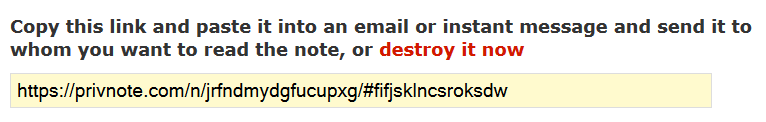

Je krijgt de link door die je in de mail moet plaatsen. Kopieer deze om in je mailprogramma te gebruiken.

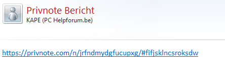

Ga naar je mailprogramma, maak een nieuwe mail en stuur de mail naar de bestemmeling, met de link als onderdeel van het bericht (ook andere tekst kan je er aan toevoegen).
De bestemmeling krijgt daarna je mail en ziet daarin een link (en eventueel alle andere informatie die je geschreven hebt).

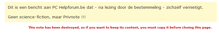

De bestemmeling klikt op de link en de betrokken pagina wordt geopend, met de boodschap. De enige wijze waarop de bestemmeling de boodschap kan bewaren, is door de inhoud te kopiëren. Maar zelfs wanneer de boodschap gekopierd wordt, is het bijzonder moeilijk om te bewijzen dat het bericht van jou komt. Het enige bewijs is een link die niet meer geopend kan worden.
