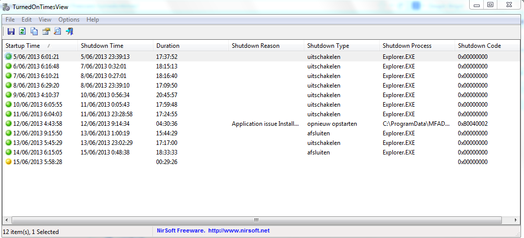

Wanneer werd je computer ingeschakeld? En wanneer werd die weer uitgeschakeld? Met deze portable oplossing van Nirsoft kan je dat nagaan. Je wilt bijvoorbeeld weten of je kind ‘s nachts op de computer bezig is? TurnedOnTimes vertelt het je zonder dat je daarvoor ‘spyware’ of iets anders moet installeren. Je opent de toepassing en die haalt alle informatie die het nodig heeft uit de logbestanden die zich al op de computer bevinden.
Het leuke is dat je hier ook problemen mee kunt oplossen. Je krijgt namelijk ook te zien welke service het laatst gewerkt heeft (en die dus misschien verantwoordelijk is voor een crash).
Je krijgt alle informatie in een tabel die je kunt ordenen al naargelang de kolom en je kunt de rapporten die je zo verkrijgt gemakkelijk bewaren.
