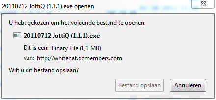

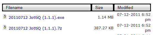

Om JottiQ te installeren op je PC kies je voor de meest recente JottiQ (versie).exe.
Indien je de keuze hebt gemaakt voor het .exe-bestand opent zich automatisch het downloadbestand. Hierbij kies je voor "bestand opslaan"

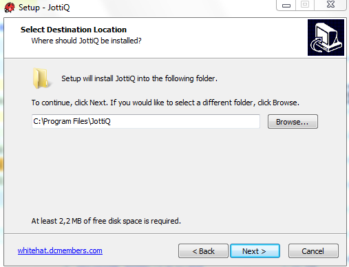

Vanop de locatie waar je dit bestand hebt opgeslagen, kan je de setup van het programma starten. De installatie-wizard leidt je door het installatieproces.
Standaard wordt JottiQ geïnstalleerd in "Program Files" in de eigen map JottiQ

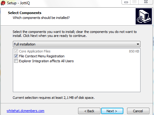

De volgende keuze laat je toe de onderdelen aan te klikken die je wil installeren.

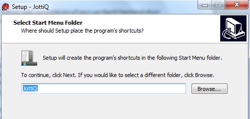

Tot slot bepaal je de opname van JottiQ in de startfolder.

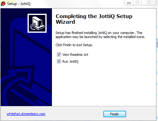

Bij het doorklikken start nu de eigenlijke installatie. Indien deze volledig afgewerkt is wordt de sluitwizard van JottiQ getoond en kan je zowel de toelichting bekijken als het programma onmiddellijk opstarten.
Wil je JottiQ slechts eenmalig gebruiken kies dan voor de JottiQ (versie).7z bij de eerste keuzemogelijkheid.

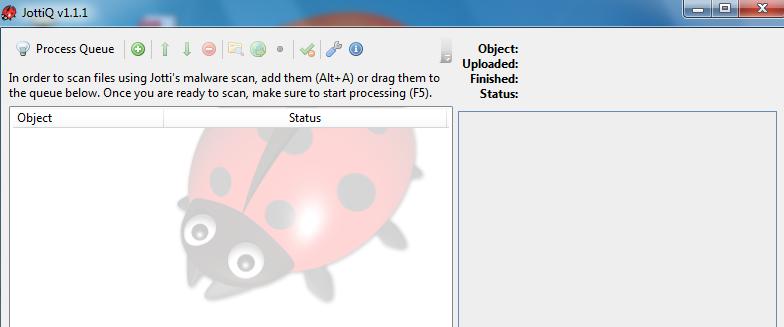

Klik op dit logo om het programma te starten en het invulvenster te openen.

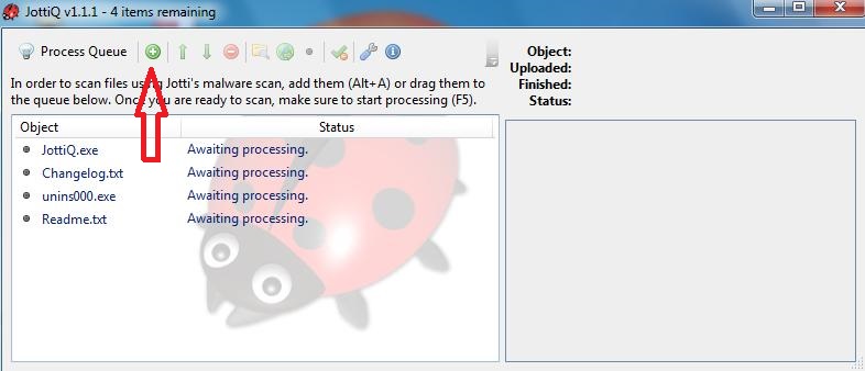

Via het groene plusteken kan je de te scannen bestanden via “drag & drop” toevoegen. Hier kunnen – in tegenstelling tot het on-line tool – meerdere bestanden tegelijk in geplaatst worden. Deze worden in een wachtrij gezet.

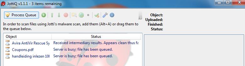

Via de button “Process Queue” worden de bestanden één na één gescand. Onmiddellijk worden tussentijdse resultaten getoond van de gescande bestanden.

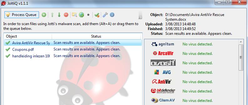

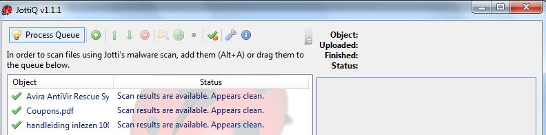

Na voltooien van de scan, wordt het eindresultaat getoond in het invulvenster.
Wil je meer te weten komen over de scanresultaten van de verschillende antivirusprogramma’s, klik dan in het invulvenster op een bestand. In het rechtervak krijg je dan een overzicht van de verschillende scanners en hun beoordeling van het bewuste bestand.

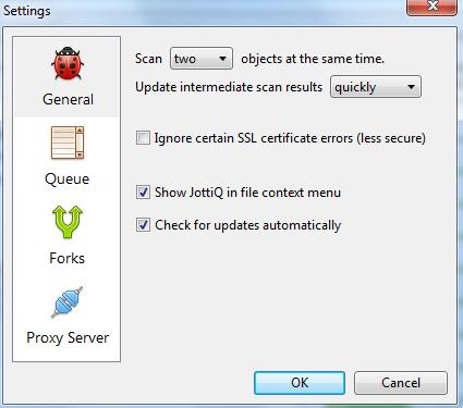

JottiQ kan je nog aanpassen aan je wensen via een aantal instellingen onder de “Settings Window” (te openen via de sleutel bovenaan of via F6).
Hier kan je o.m. bij de algemene instellingen (general) bepalen hoeveel bestanden gelijktijdig worden gescand (van 1 tot 3), welke de snelheid van het scannen is (van “quickly” tot “very slowly”) en of je JottiQ aan het contextmenu wil vasthaken. Dit laat toe om bestanden onmiddellijk te verwijzen naar JottiQ, zonder manueel via “drag & drop” enige actie te moeten ondernemen.
