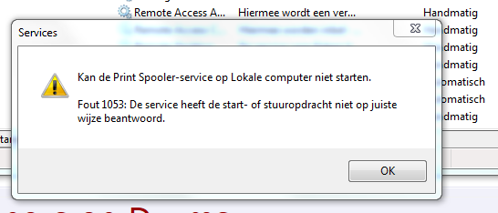

Ga naar start, typ services.msc in het zoekvak en druk enter.
Zoek nu naar de service print spooler klik er op en controleer of het opstarttype op automatisch staat.
Als de service gestopt is, klik nu links bovenaan op de service starten.
Als de service al gestart is, klik dan op de service opnieuw starten.
Als dan de service gestart is, kan je controleren of er nu geinstallerde printers zichtbaar zijn en opnieuw proberen iets af te drukken.
Als de service niet wil opstarten en je een foutmelding krijgt, kan je dan van deze foutmelding een afbeelding maken en als bijlage toevoegen aan een volgend bericht?

Bij een tweede poging stond enkel nog de service startten met onderstaande foutmelding tot gevolg.
