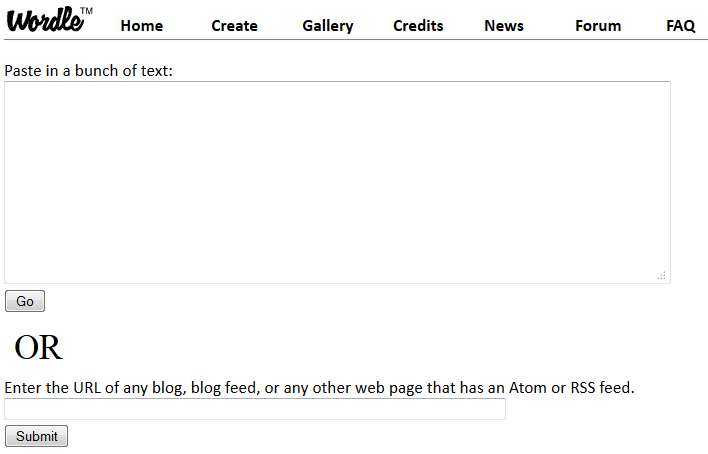

Klik op “Create your own” om naar het invoegscherm te gaan. In dit invoegscherm kan je ofwel een eigen gekopieerde tekst inbrengen of verwijzen naar een URL.
Onder de aanduiding “Paste in a bunch of tekst” kan je de gekopieerde tekst plakken, onder “Enter the URL of any blog, blog feed, or any other web page that has an Atom or RSS feed” is er plaats voor een URL van een pagina of blog die je wil omzetten in een “woordwolk”. Deze URL of website moet wel beschikken over een Atom of RSS-feed om tot “woordwolk” omgevormd te kunnen worden.

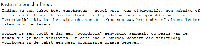

TEKST naar WOORDWOLK
Indien je een tekst wil omzetten, plak je deze in het invoegvak.

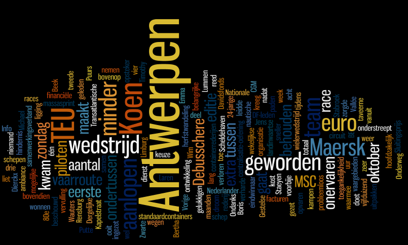

Het resultaat na het klikken op “GO” ziet er dan bvb. zo uit:

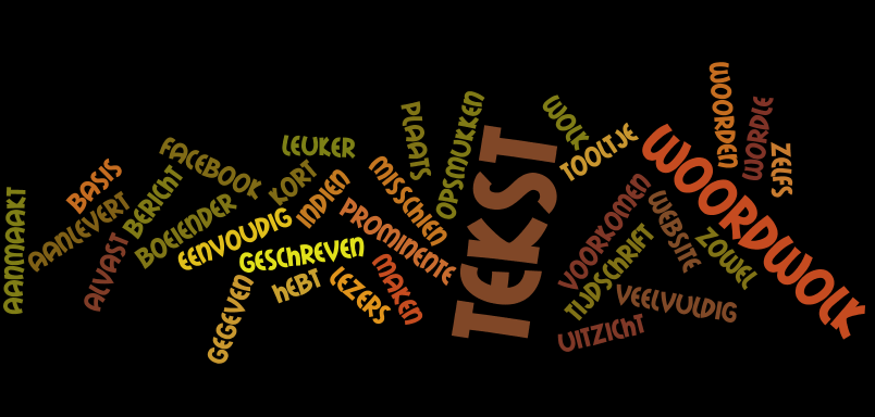

Maar dan begint het programma pas leuk te worden. Dit is slechts één van de mogelijke versies van de “woordwolk” die je kan genereren. Via de taakbalk kan je experimenteren met verschillende aanpassingen aan deze “woordwolk”.

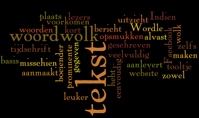

En in het onderste deel van “Layout” kan je kiezen hoe je de woorden wil schikken. Diverse mogelijkheden worden aangeboden. Zo plaats je bvb. de woorden in een verticale, een horizontale of een willekeurige stand. Maar ook enkel andere speelse tussenvormen in de lay-out zijn ook nog mogelijk. Dit is zo’n voorbeeld van één van die variaties:

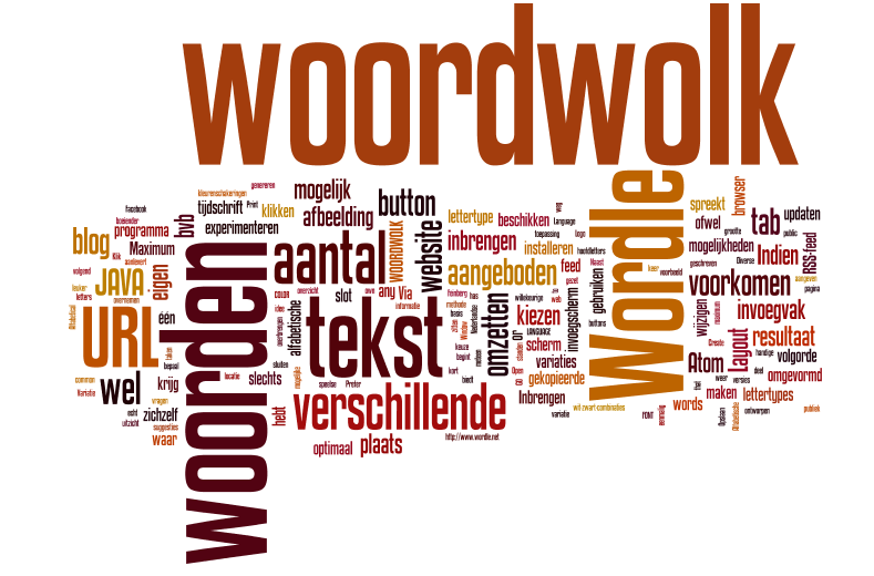

Tot slot een “woordwolk” van dit hele artikel als uitsmijter !
