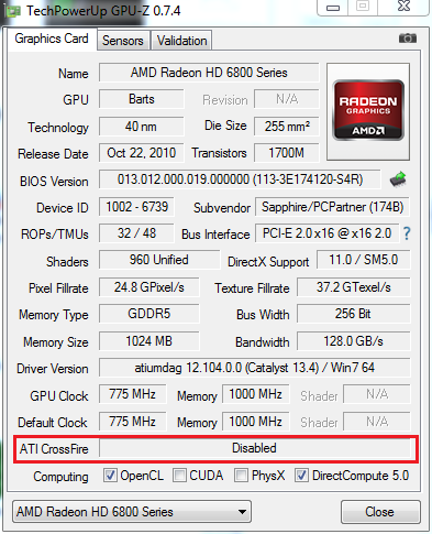

Ik heb 2x de AMD Radeon HD 6950 in mijn computer zitten, deze staan in crossfire.
Maar het rare is dat ik in een rapport van Speccy zag dat crossfire uitstaat, toen keek ik in AMD Catalyst maar die zegt dat crossfire wel aanstaat...
Dus weet iemand waarom Speccy dit dan anders aangeeft en hoe kan ik dit oplossen?
rapportje van Speccy: http://speccy.piriform.com/results/seSt6cSdt7TaC3pCVt5ecBI
Groetjes Sycho Sid.

Als GPU-Z aangeeft dat de kaarten in Crossfire werken mag je er wel vanuit gaan dat dit klopt.
Bij Speccy komt dit omdat het programma problemen heeft met 2 identieke grafische kaarten in Crossfire met identieke hardware-id's.
