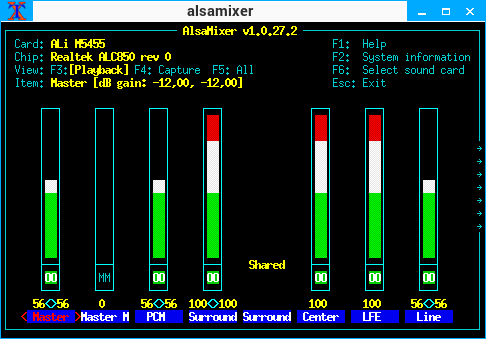

kunt u even een screenshot plaatsen van de alsamixer (als er een is)?

voorbeeld van de alsamixer:
zoals u kunt zien zijn er verschillende kanalen: Master, Master M, PCM, Surround, en zo verder
alleen het tweede kanaal is in mijn geval stilgezet (mute) MM, de andere kanalen staan open 00
met de pijltjes toetsen kunt u van links naar rechts navigeren en het volume van beneden naar boven instellen per kanaal
met de letter M op het toetsenbord zet je het betreffende kanaal op mute
het kan echter ook zijn dat u in het BIOS het onboard geluidskaartje moet uitschakelen maar probeer eerst de alsamixer uit.
