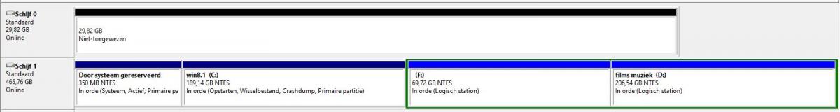

Geef hierbij print van schijfbeheer,zo als je zie,mag schijf 0 niet zichtbaar zijn!!!

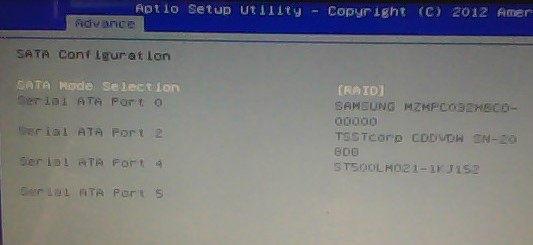

Schakel de raid in krijg ik dit post-23481-0-72976700-1439367603_thumb.j

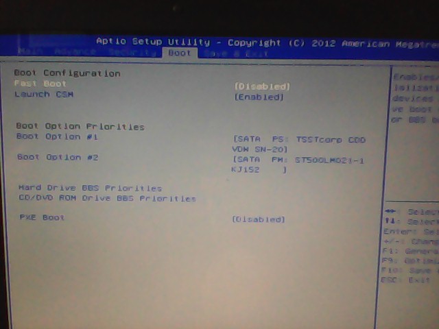

Boot opnieuw van USB,geraak in de setup tot hier post-23481-0-46181000-1439367693_thumb.jpost-23481-0-46181000-1439367693_thumb.j

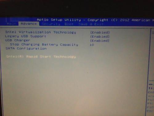

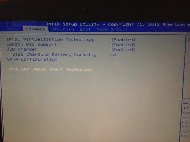

Hier nog wat foto's van BIOS!

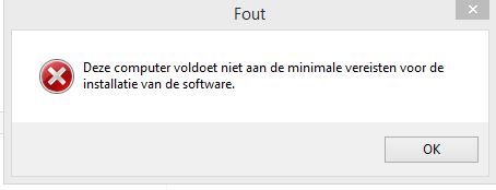

Dit staat op pc maar lukt ook niet,de rapid storage

Ik vermoed dat dit niet gaat werken als je RAID instel in het BIOS, normaal word dit geconfigureerd vanuit je Windows pmgeving. Stel de SATA controller eens in op AHCI.

Als je niet herinstall bedoeld,kan ik je nu al vertellen,dat pc niet wil opstarten in ACHI!
Indien ik herinstall moet proberen, in ACHI,vertel me dan wat ik moet aanpassen in BIOS.
