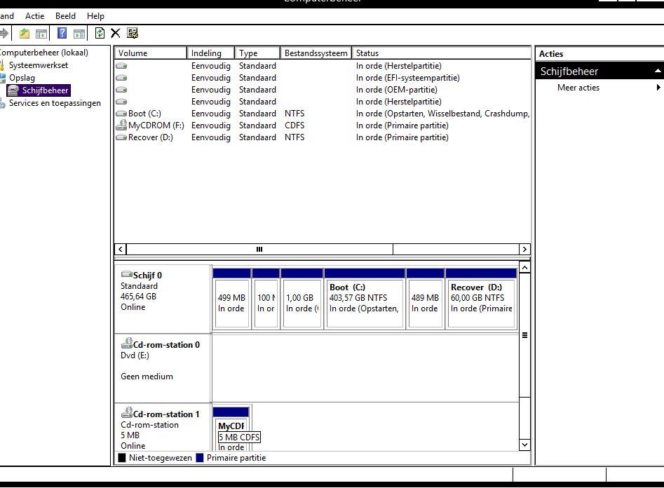

Plaats het kaartje eens in de kaartlezer van je pc. Klik met de rechter muisknop op 'Computer' ('Deze pc' bij Win10) en kies beheren.
Ga naar schijfbeheer en trek de verticale schuifbalk helemaal naar beneden. Zie je daar het kaartje staan?
Maak met het knipprogramma een afbeelding van schijfbeheer, die kan je dan in je volgend bericht hier in je topic plaatsen.
Het kaartje staat er niet bij. het wordt dus niet gezien.
