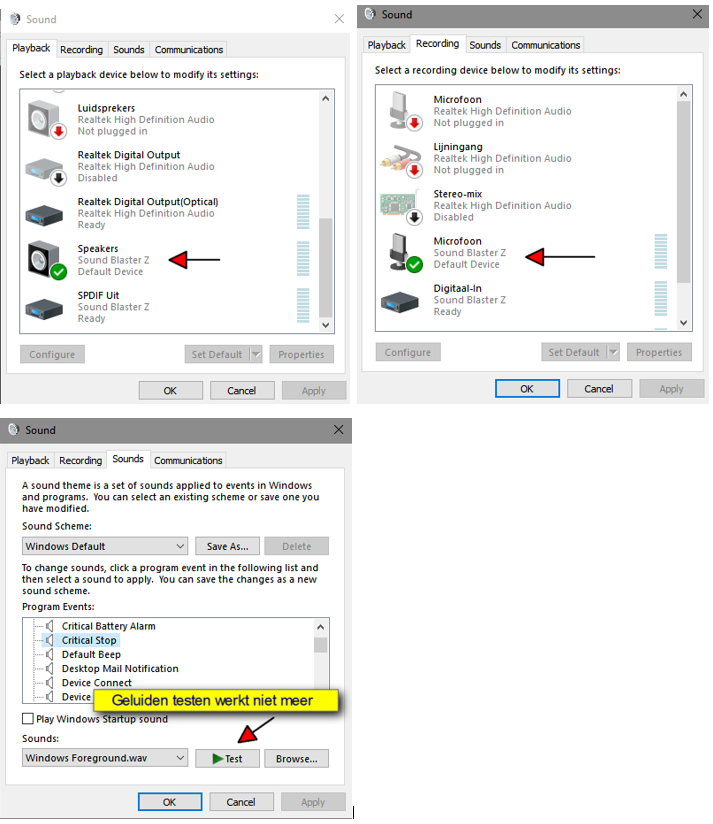

Hallo, ik gebruik een geluidskaart "SoundBlaster-Z"  in mijn computer en het geluid werkte eerst prima, nu is er echter na de laatste grote Windows 10 Update of na de nieuwe Uninstallatie en installatie van mijn nieuwe Microsoft Office Professional 2016 pakket op 14-4-2017 een geluidsprobleem ontstaan.
Als ik een MP3 muziekje afspeel met Windows Media Player of met VLC Media Player, of een vlucht in Flight Simulator-X  gaat het prima.
Als ik echter een YouTube filmpje afspeel hoor ik een dof badkuipachtig geluid wat ik niet meer verstaan kan?
Ook als ik TeamViewer of TeamSpeak gebruik, werkt het binnenkomend geluid nu niet meer.
Als ik de Speaker tulp stekker in de Realtek geluidskaart steek, en in het Sound menu "Speakers" op Realtek instel is het geluid wel weer goed?
Weet U misschien een oplossing voor mijn probleem alsjeblieft?

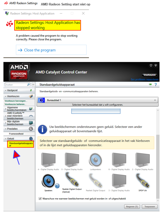

ik heb ook nog even naar me grafische AMD kaart gekeken

Beste Dorado, bedankt voor alle adviezen, ik heb inmiddels de AMD Uninstall / Install procedure uitgevoerd, zoals door U omschreven.
Ik heb de Uninstall Text file als bijlage mee verstuurt.
AMD Radeon Settings werkt nu wel.
Wel mis ik nu het "AMD Catalyst Control Center" dit programma is deze keer niet geïnstalleerd, ik wilde even kijken in de "Geluid Tab"
Helaas hoor ik nog steeds een "onder- water" geluid op YouTube.
Is er misschien ook nog een Priority  volgorde in Windows?
AMD Uninstall Report 19-4-2017.txt
Als ik op "Run AMD Problem Report Wizard" klik krijg ik een message, zie bijlage.
