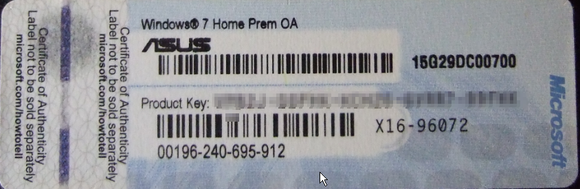

Wanneer echter op de Fujitsu een sticker zit met een productcode van Windows 7, dan kun je die productcode invoeren wanneer je op de Fujitsu een verse installatie van Windows uitvoert. Je moet dan wel een installatie dvd hebben met de juiste versie van Windows 7, bijvoorbeeld Windows 7 Home Premium of Windows 7 Pro. Op de sticker die (hopelijk) op de kast van de Fujitsu zit, staat ook de versie van Windows 7.
Dit is zo'n sticker:
Over de letters OA die je in de afbeelding ziet staan achter Windows 7 Home Prem:
Quote
Original Equipment Manufacturer (OEM) Activation is also known as OA. It basically is OEM basic input/output system (BIOS) activation -- meaning they've activated it already and you don't need to enter the key and activate yourself.
Bron: https://answers.microsoft.com/en-us/windows/forum/windows_7-windows_install/windows-7-home-premium-what-is-this-oa-in-the/79c56b7c-702b-429b-8282-e594d0427c22?auth=1
