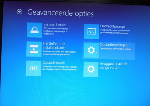

Op het moment dat u het menu (op blauwe achtergrond) van de Windows Herstelomgeving ziet, kies je voor Problemen oplossen.
Het volgende scherm verschijnt, klik er op Geavanceerde opties.
post-9560-0-99331100-1439737273_thumb.jp
In het volgende scherm klik je op Opstartherstel.
59c4c1ce807a6_GeavanceerdeopstartoptiesWin10(3).JPG.2b90f064a646cd343685e0960208ffaa.JPG
Als dit niet tot resultaat leidt dan kun je deze bewerking herhalen doch in het laatste getoonde venster kies je dan voor Opdrachtprompt.

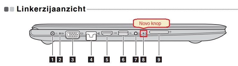

Het boot menu bereik je aan de hand van de Novo knop.
Op onderstaande afbeelding toon ik waar die zich bevindt. Het is niet meer dan een klein gaatje waarachter zich (onzichtbaar) een knopje bevindt.
59c75d2c3f3db_Lenovoideapad510-15ISK_80SR(2).jpg.ddca0bca058247274d73cb9f1bebb453.jpg
59c75d2cbc6c1_Lenovoideapad510-15ISK_80SR(3).jpg.23cbe6fdc539b5c9c092e5d0db086eec.jpg
Bovenstaand kun je lezen hoe je de Novo knop kunt indrukken. Hou deze ingedrukt terwijl je opstart.

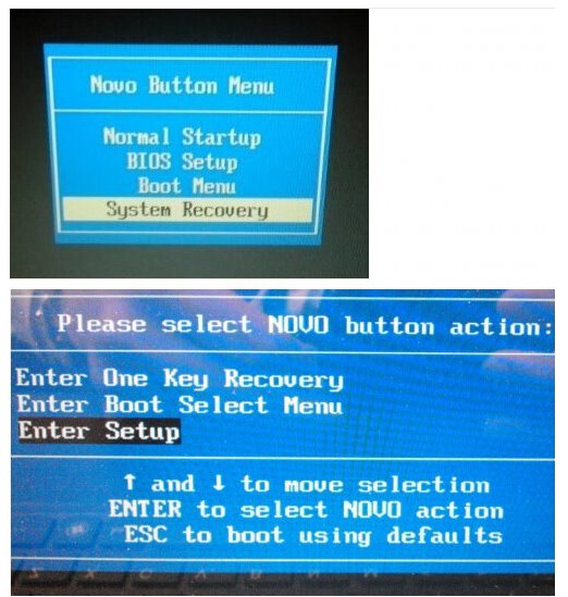

Als alles goed is kom je dan in een Novo menu terecht. Onderstaand toon ik je twee varianten.
59c75d2bb3590_Lenovoideapad510-15ISK_80SR(1).jpg.4bff039acafb95c9f9ea742c0cdb9761.jpg
Navigeer met de pijltoetsen naar Boot Menu en druk op ENTER.
Het boot menu toont je alle aangesloten media, zoals de interne HDD (en/of SSD), de CD/DVD drive (indien aanwezig), je Windows 10 installatie USB-stick, enz.
Selecteer aan de hand van de pijltoetsen je Windows 10 installatie USB-stick en druk op ENTER. In de praktijk heeft die stick uiteraard een andere naam, maar je zult deze wel herkennen.

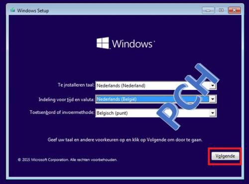

Nadat een aantal noodzakelijke bestanden gekopieerd zijn zie je het venster waarin je de taal en de indeling voor tijd en toetsenbordindeling moet ingeven.
post-9560-0-64701500-1439737193_thumb.jp
Voor België (AZERTY) voer je deze gegevens in:
- Te Installeren taal: Nederlands
- Indeling voor tijd en valuta: Nederlands (België)
- Toetsenbord of invoermethode: Belgisch (punt)
Voor Nederland (QUERTY), zie onderstaande afbeelding als voorbeeld.
Druk op Volgende.

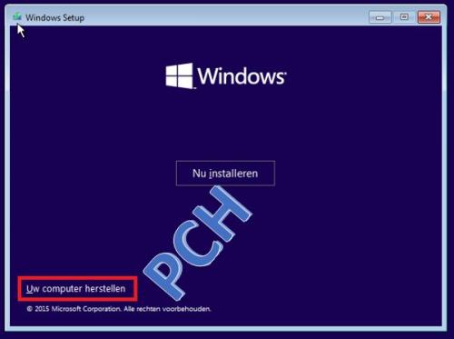

Dan krijg je onderstaand scherm. Opgelet !!! Klik op Uw computer herstellen.
post-9560-0-41529300-1439737217_thumb.jp

Bedankt Droste voor al je aanwijzingen. Ik heb het Novo-knopje ingedrukt en toen verscheen inderdaad het eerste menu  (normal startup/BIOS setup/Boot Menu/ System recovery
Daar heb ik Boot Menu ingedrukt en dat gaf een nieuw scherm met twee keuzes:
Windows Boot Manager / EFI PXE Network.
Met het inklikken van de Windows Boot Manager kwam ik weer bij het foutmeldingsscherm. Via Esc kwam ik vervolgens in het scherm: Insyde H20 Setup Utility.
Daar kon ik de USB stick die ik bij het begin al in de computer had gestoken, niet meer terugvinden. Wat nu te doen!
