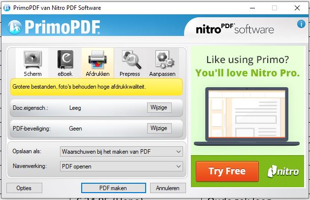

Als van WordPerfext x7 alleen de 'Publish to pdf' functie niet correct meer werkt, dan zou ik een andere route proberen: afdrukken via een virtuele printer.
Je installeert dan eerst een virtuele printer. Daarna open je dat Quattro werkblad, je klikt op File > Print, en dan kies je als printer niet je echte printer, maar die virtuele printer. Die maakt van je werkblad dan een pdf bestand.
Sommige gratis pdf makers laten een hinderlijk watermerk achter op de pdf. PrimoPDF doet dat niet.
PrimoPDF is gratis en hier te downloaden: https://www.primopdf.com/nl/
Klik op die website op de blauwe knop met de tekst Gratis downloaden.
Je downloadt dan het bestand InternationalPrimoPDF.exe (6,93 MB). Rechtsklik op het bestand en kies dan Als administrator uitvoeren.
Voordat je PrimoPDF installeert, sluit je eerst alle openstaande programma's af. Tijdens de installatie van PrimoPDF kun je de juiste taal kiezen.
Registreren van de software is niet nodig. Die stap mag je overslaan.
Wanneer je als printer kiest voor PrimoPDF kun je ook de kwaliteit van de pdf instellen:
5c93a6b620d9e-PrimoPDF_kwaliteit_Afdrukk
'Scherm' is lage kwaliteit; 'eBoek' iets hoger; 'Afdrukken' nog hoger en 'Prepress' levert de hoogste kwaliteit, maar ook het grootste bestand op.
Ik kies zelf meestal voor de kwaliteit 'Afdrukken'. Die voldoet uitstekend voor mijn doeleinden.
Zoals gezegd is het programma geheel gratis. Wat let je om het te proberen? Controleer of met PrimoPDf de kleuren van de letters wél behouden blijven.
N.B. In het venster van PrimoPDF zie je reclame voor de niet gratis software NitroPDF (zie de afbeelding hierboven). Die reclame kun je negeren. Mij hindert hij niet.
N.B. 2: Wanneer jij Windows 10 hebt als besturingssysteem, dan heb je al een gratis virtuele printer aan boord: Microsoft Print to PDF.
De pdf bestanden die je maakt met Microsoft Print to PDf zijn echter 10 keer zo groot als de pdf bestanden die je maakt met Primo PDF, waarbij je in PrimoPDF kiest voor de kwaliteit 'Afdrukken'. Ik heb de resultaten bekeken op mijn beeldscherm én geprint via mijn echte Canon printer en ik zag absoluut geen verschil in kwaliteit tussen de resultaten van PrimoPDF en Microsoft Print to PDF. Daarom zal ik altijd kiezen voor PrimoPDF, omdat de PDF bestanden dan veel kleiner worden en toch goed van kwaliteit zijn.
