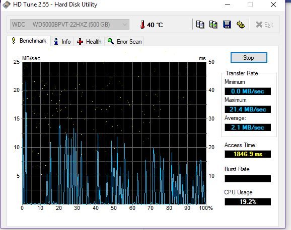

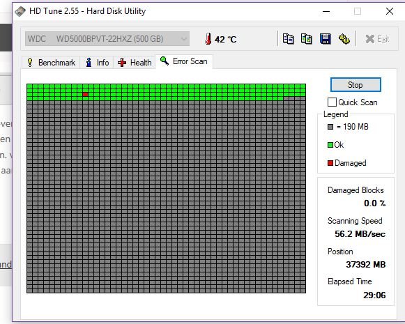

HD Tune was geen succes, hij deed er erg lang over en na 360GB van de 500 gescanned te hebben, ging de pc in de slaapstand en was een goed gedeelte van de dag wachten voor bijna niks, geen screenshot kunnen maken dus, wel zag ik maar 1 rood blokje in het rood de rest groen. Van de benchmark kon ik nog wel een screenshot maken. vandaag de hele avond geprobeerd de HD tune nog een keer te draaien, maar wilde niet openen. Eenmaal geopend krijg ik hem nu eindelijk weer aan het draaien. hopen dat t nu wel lukt. nu alvast een screenshot zodat je het rode blokje kan zien.

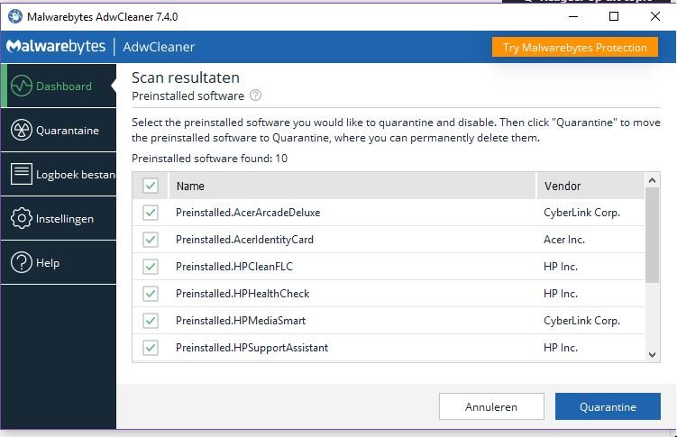

Nu aan de slag met de adwarecleaner. Meer later... thanks voor jullie steun en geduld.
Laat AdwCleaner voorlopig maar rusten, er was trouwens al een logje bij je startbericht.
De echte oorzaak van de traagheid ligt bij een stervende harde schijf.
Een rood blokje wijst op een beschadiging en de benchmark grafiek is ook erg slecht.
We kunnen proberen om er voorlopig iets aan te doen maar je zal toch een nieuwe harde schijf moeten aanschaffen.
