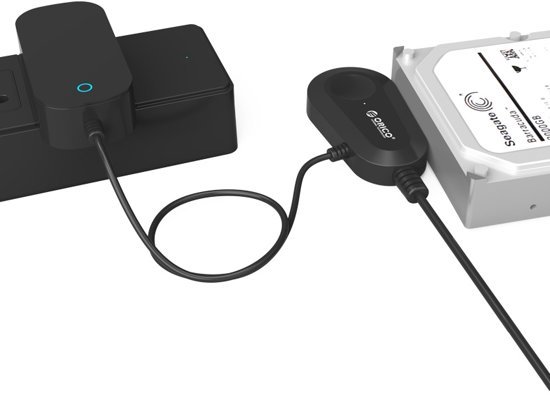

Orico - USB 3.0 naar SATA HDD en SSD Adapter Kabel Converter - 2.5 en 3.5 inch SATA schijven - 5Gbps, SATA I, II en III
