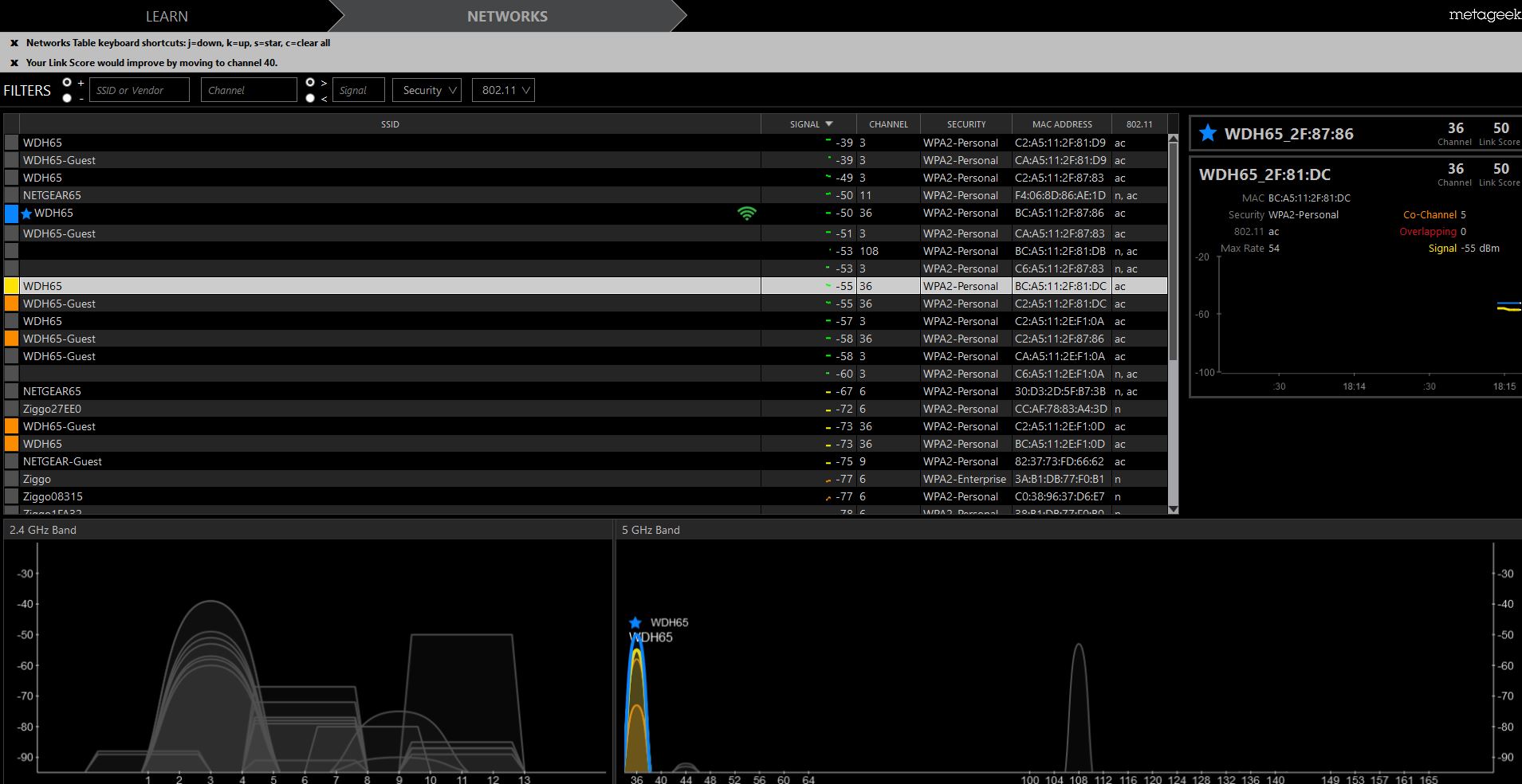

Bij deze een afdruk van inSSIDer.
Ik heb het iets eerder dan jou advies moeten doen... nl 18.15 u.
Overigens als ik online ben werkt alles en valt wifi nooit uit.
Ik heb een netgear orbi rbk23 netwerk met 3 satellieten. dat werkt prima.

Ik zie in inSSIDer meerdere 5 GHz band netwerken van u op hetzelfde kanaal 36 en kan dat eerlijk gezegd niet verklaren. U misschien wel?

Zonder te weten wat die verschillende netwerken van u zijn is het niet verstandig om daar aan te beginnen denk ik.
Misschien schieten we wat op als u ons kunt vertellen welke netwerkapparaten (modems, Routers, Switches) in je netwerk zijn opgenomen en hoe ze met elkaar gekoppeld zijn.
