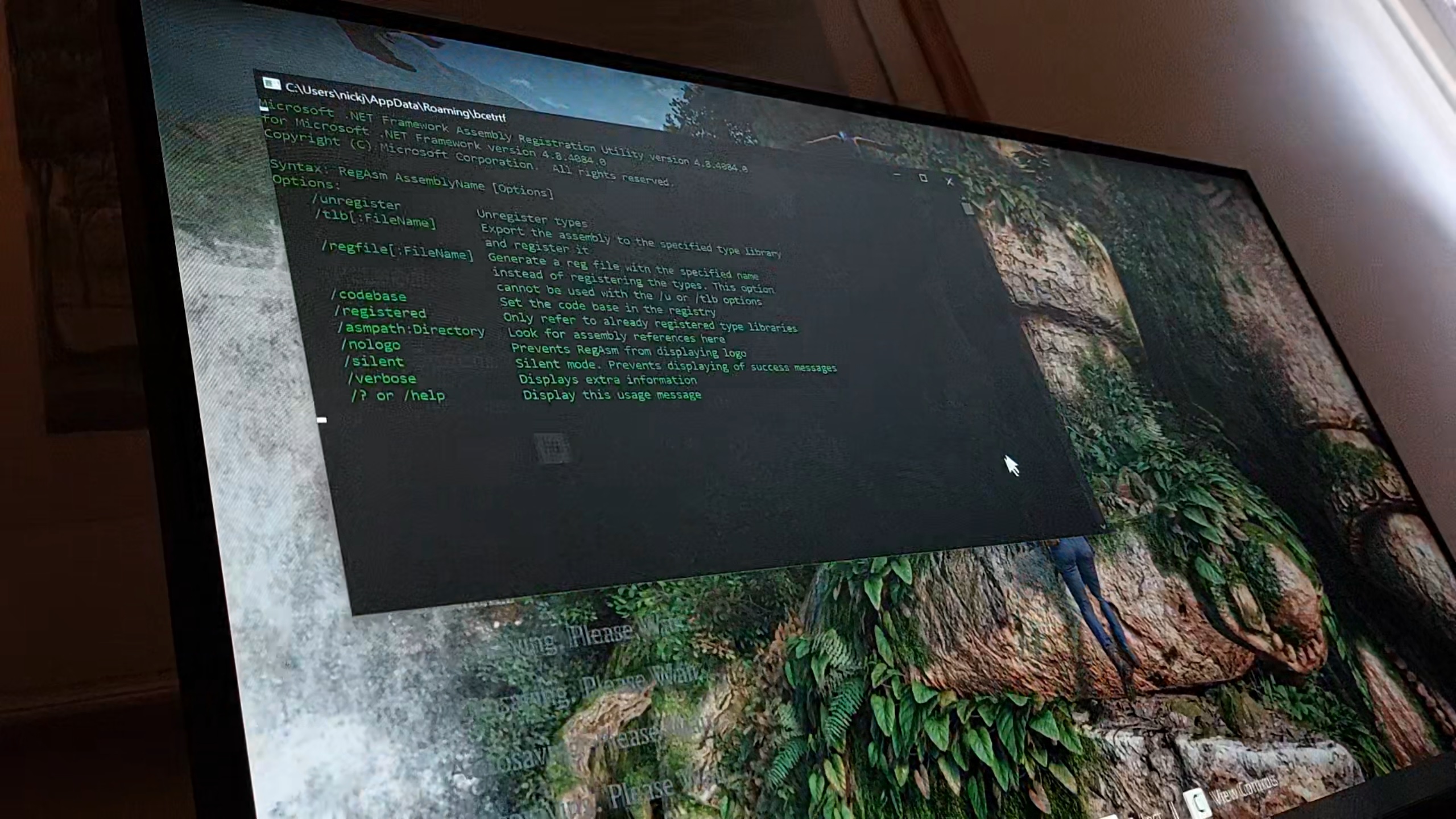

Ik had een maand of 2 geleden gemerkt dat mijn laptop zich vreemd gedraagde (de meeste van mijn desktop snelkoppelingen waren automatisch verdwenen) maar had daar voor geen stappen ondernomen.
Sinds een aantal dagen is er een nieuw probleem dat zich voordoet tijdens het gamen. Er verschijnt namelijk een cmd prompt dat in minder dan een seconde opent en terug weer sluit. Ik heb er een screenshot van kunnen maken wanneer ik mijn scherm filmde tijdens het gamen. Dit scherm zorgt telkens er voor dat mijn game gepauzeerd wordt, dit gebeurt telkens opnieuw elke 15 minuten ongeveer. Screenshot is in bijlage van dit bericht.

Waarom heb je de Avast browser geinstalleerd?
Als je die niet gebruikt, kan je die beter verwijderen.
Controleer ook eens of de tijd op je pc correct staat ingesteld.
Je plaatst dit topic op 04/02 om 08:30 hr  maar de logjes zijn genomen op 04/02 om 17:56 hr.
Of zit je in het buitenland met een groot tijdsverschil?
