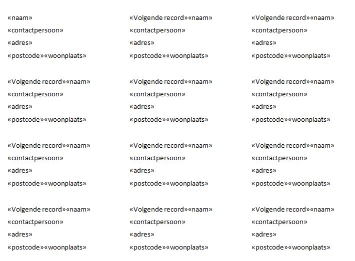

Kopieer deze layout nu naar alle etiketten en zorg ervoor dat bij elk etiket de regel van volgend etiket behouden blijft:
Druk nu even op Voorbeeld resultaat en je ziet hoe je etiketten eruit zien.
