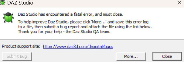

Na veel omzwervingen kom ik toch jullie hulp weer vragen.
Wat is er aan de hand. Ik heb een pc waarom DAZ3D altijd werkte na een "mogelijke"updat kan ik deze iet meer starten,
Na veel heen en weer gemaild(Pfff lang leven Translate) blijkt het zo te zijn dat mijn huidige account corropt zou zijn.
Nu heb ik een nieuwe account gemaakt( eigenlijk wil ik dat helemaal niet) met een nieuwe microsoft account, ook deze als admin ingesteld.
Ja dan werkt die DAZ3D dus wel.
Maar omdat mijn huidige microsoft account anders zijn dan de 2e en i dus ook weer GoogolDrive/OneDrive etc op die andere moet gaan zetten>
Is er een andere manier, om mijn huidige account te herstellen? Voor de rest werken alle programma's op mijn huidige account.
