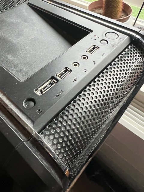

Gaat om de USB poorten aan de voorkant van de kast bovenop.
