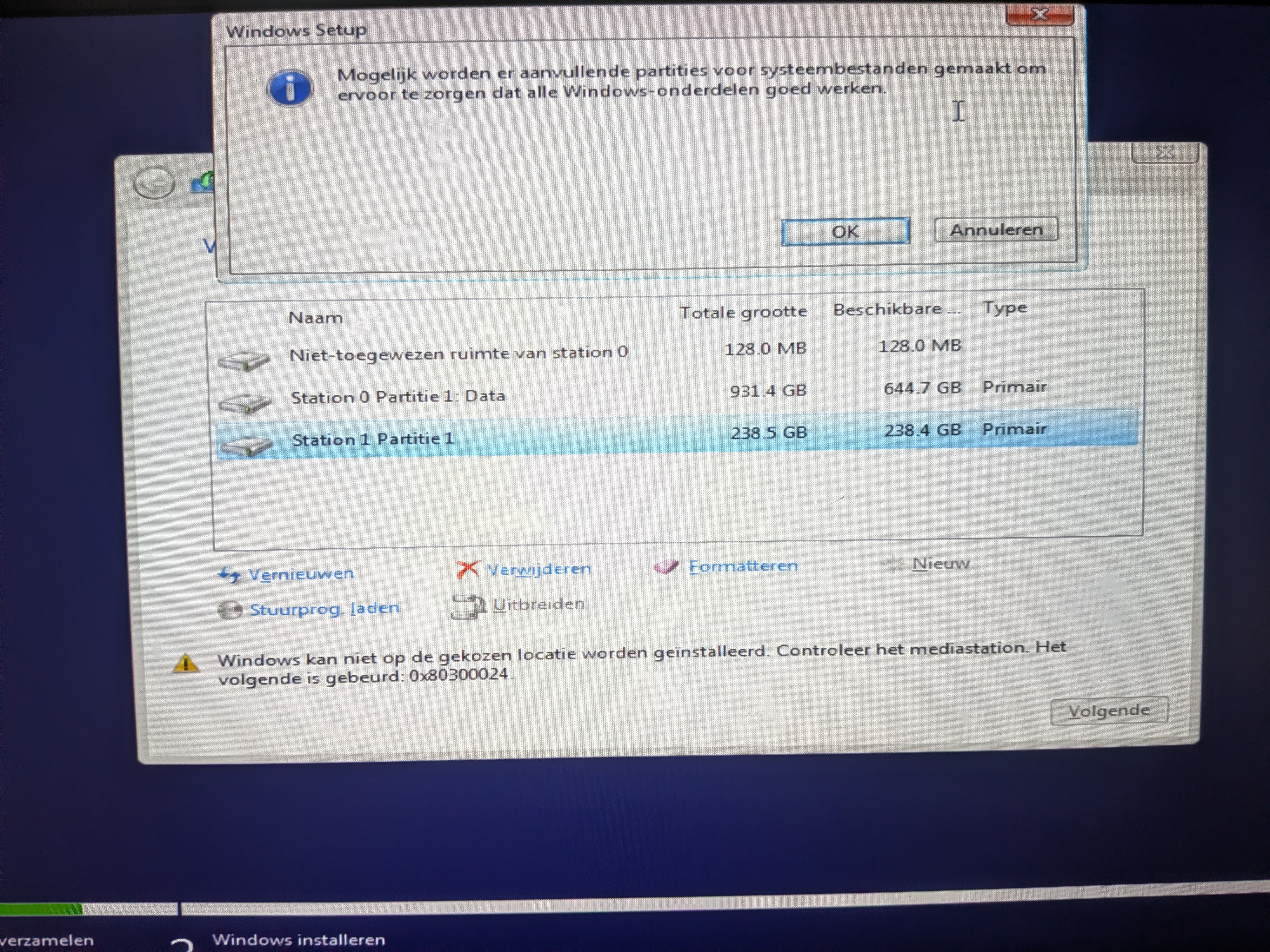

Ik heb een nieuwe ssd erin gedaan en krijg de volgende melding. Helaas gaat de installatie niet verder.

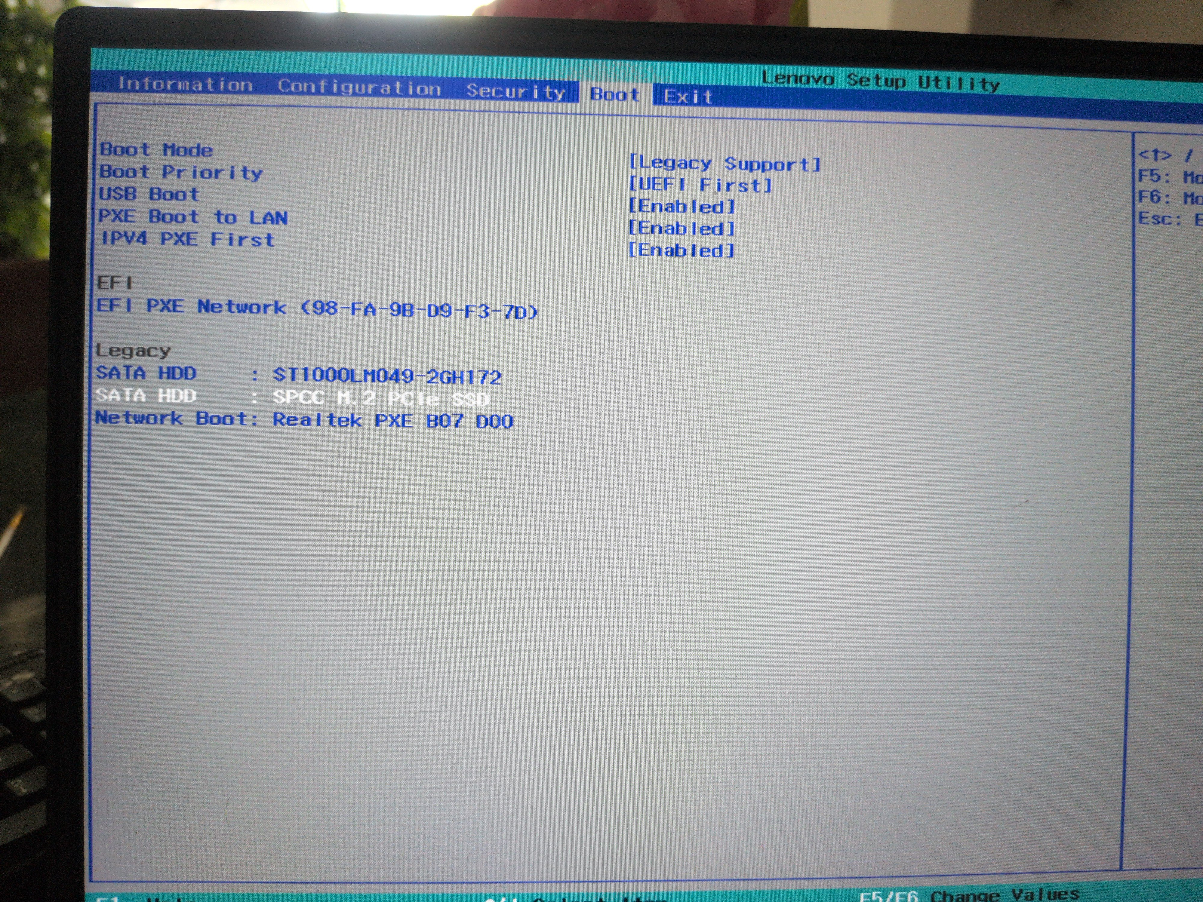

Elke keer als ik de m.2 naar boven zet via f6 in de bios en de settings save en daarna kijk staat deze toch weer als 2e.
Kan het hiermee te maken hebben?
Kun je die data disk van 1TB er even uit halen?
En voor de zekerheid ook beide PXE boot opties op Disabled zetten in het BIOS.

Ik wil niet te vroeg blij zijn. Maar dit ziet er toch veel belovend uit😁.

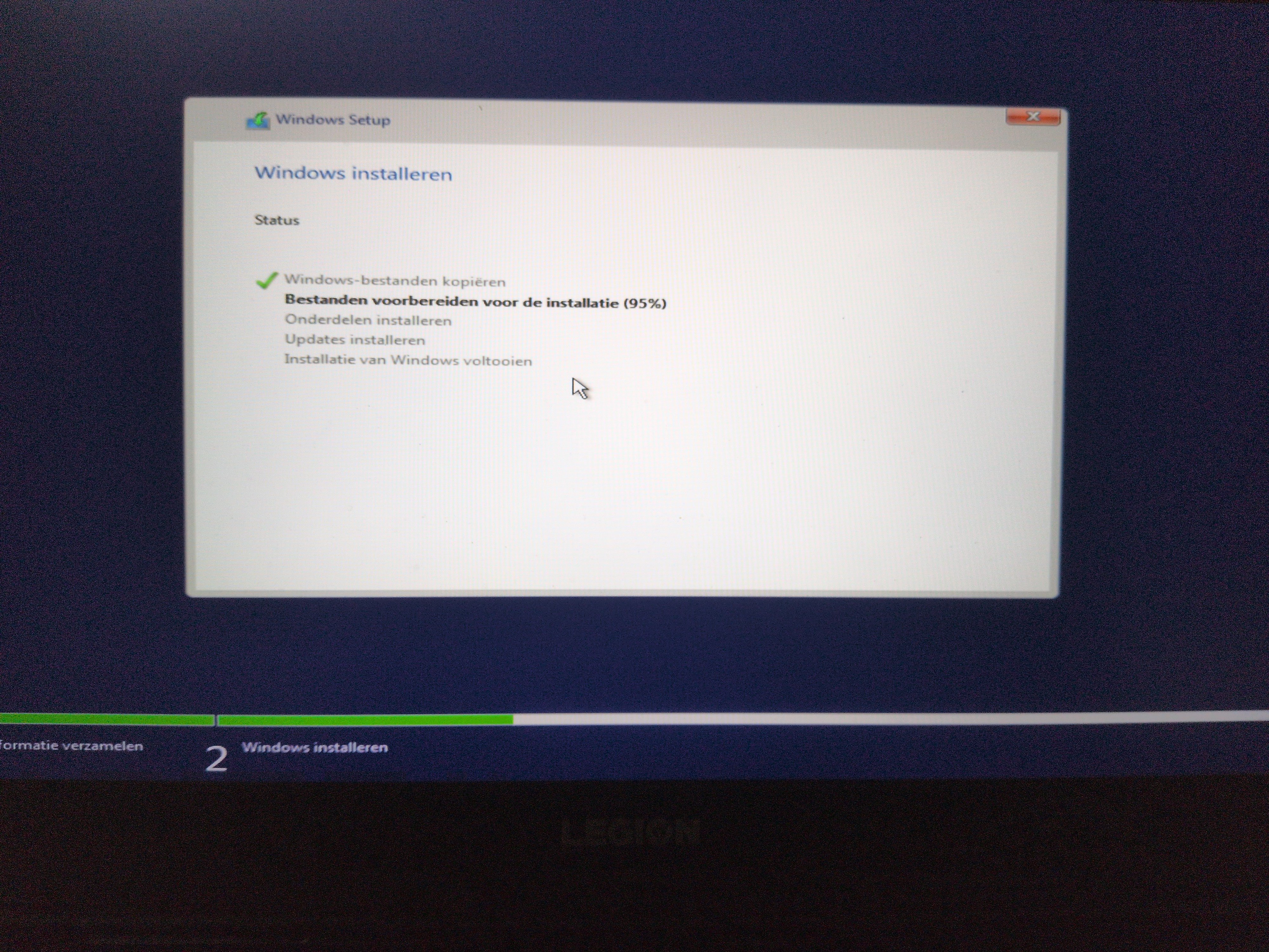

Super, Windows staat er weer op!!!
Bedankt voor de hulp!!!!
