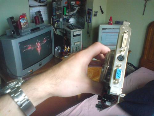

Dit is DVI en dit is VGA.
Ik wees er dus op dat er 2 poorten zouden moeten zijn waar je de kabel van je scherm op moet aansluiten.
Zoals op disketten? Ik heb het over een aansluiting als deze. Sommige videokaarten van het type dat jij hebt, hebben zo'n extra aansluiting. Ik weet zelf niet hoe die van jou er uit ziet dus ik moet wat gokken op dat gebied.

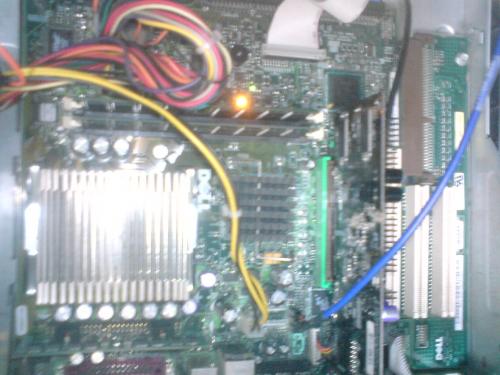

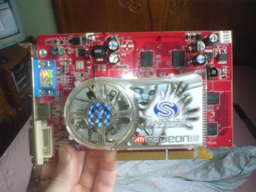

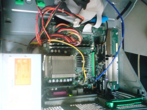

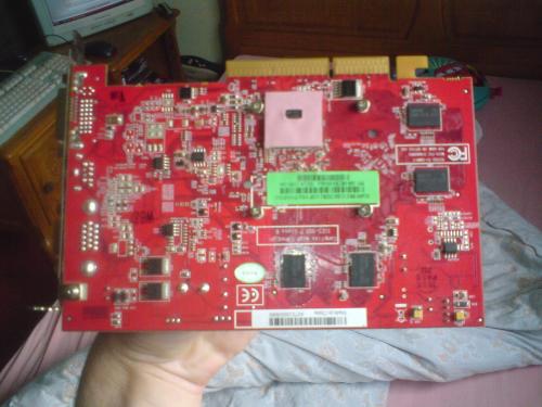

Misschien dat je een foto kunt trekken van de kaart en van het moederbord. Misschien dat we iets zien wat we nu nog niet doen.

[ATTACH]4691[/ATTACH]:tongue:
[ATTACH]4692[/ATTACH]
[ATTACH]4696[/ATTACH]
dit is de grafische kaart die ik wil steeken op deze site kan je hem desnoots ook bekijken
http://www.appinformatica.com/imf/tarjetas-graficas-vga-agp-ati-x1650-512mb-sapphire-1g.jpg
en nu het moederbord nogxD

aub hoopelijk kan je hier meer mee doen:pcguru:

Oke, daar is dan al geen probleem.
Welke van de aansluitingen op de kaart gebruik je nu? Die blauwe VGA of die witte DVI? Anders moet je is de andere proberen. Normaal vind je bij kaarten met dvi aansluiting automatisch een DVI-VGA adaptor.
