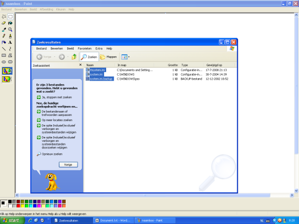

In bericht #19 spreek je van een bestand system.ini
Kan je dat ook eens posten of toevoegen?
