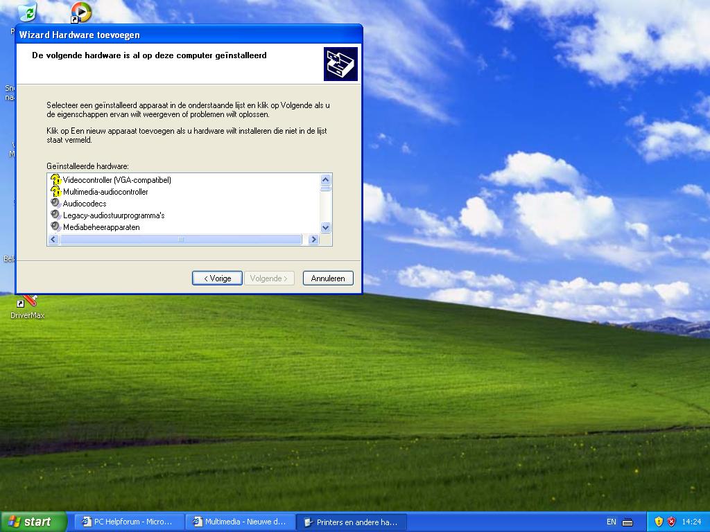

ik heb geen geluid meer op de pc het icoontje rechtsonderin is ook weg
heb het al aangeprobeert te vinken bij instellingen maar lukte helemaal niet:(
nu zie ik bij 2 dingen een geel vraagteken erbij staan..(zie printscreen)
- videocontroller vga-incompatible
-multimedia-audiocontroller
maar kan niet op eigenschappen drukken niets wat moet ik nu doen en hoe kan ik weer zorgen dat het geluid het weer doet?
weet niet welke driver ik moet installeren??

Bij foxconn zijn ze wel dubbelzinnig.
Volgens de log hebt je via AC97 bij de moeder eigenschappen hebt je realtek ac97
Normaal gezien is het deze
Ga helemaal onderaan en download chipset driver en dan installeren.
Daarna kan je bij de tweede onderaan de geluiddriver downloaden en installeren.
Zo te zien op de afbeelding eerste bericht moet je ook videokaart driver installeren doch de log zegt dat het geinstalleerd maar als dat niet zo is dan de eerste driver nemen.
