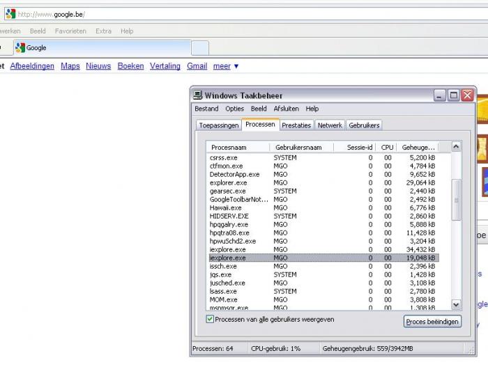

Graag jullie hulp met volgende problemen, ik weet niet of ze met elkaar te maken hebben.
Wanneer ik het rechtermuistoets-menu wil gebruiken op het bureaublad of in windows verkenner krijg ik onmidellijk de melding "in explorer.exe is een fout opgetreden en moet worden afgesloten, gevolgd door "in drwtsn.exe is een fout..." ik kan dan alleen maar ctrl+alt+del en opnieuw aanmelden (explorer.exe terug activeren via ctrl+alt+del lukt niet). Ik kreeg normaal ook eerst nog een foutmelding van windows dep, maar dit heb ik reeds uitgeschakeld in het register.
Ik heb reeds gescand met malwarebytes (want ik had eerder al een probleem met malware) en ook speciale functies van het rechtermuistoets-menu uitgezet in het register.
Maar dit lijkt mij niet de oorzaak want zelfs als ik in windows verkenner via het menu "bewerken" wil kopiëren/plakken krijg ik hetzelfde probleem. (ctrl+c en ctrl+v werkt meestal wel nog).
Verder merk ik dat wanneer ik 1 enkel venster van internet explorer 8 heb openstaan, er meerdere processen van iexplore.exe actief zijn en hier meer en meer geheugen voor gebruikt wordt. Ik heb dan IE8 verwijderd zodat ik normaal terug IE7 zou hebben, maar toen werkte IE helemaal niet meer. Vervolgens google chrome geïnstalleerd en tot mijn grote verbazing kreeg ik hier ook meerdere processen van... dan maar terug IE8 geïnstalleerd en mij geregistreerd bij dit forum:-)
PS: heb natuurlijk al via systeemherstel geprobeerd maar windows krijgt dat niet volledig uitgevoerd...
Graag jullie hulp...

Als de scan gedaan is zonder dat om een cd gevraagd werd, is alles in orde.
Dat google chrome meerdere processen heeft is normaal. Bij Chrome heeft elke tab zijn eigen proces.
Bij IE8 krijg ik ook 3 processen voor iexplorer en hoe meer tabs je opent hoe meer geheugen IE gaat gebruiken; dat i ook normaal.
We zullen eens kijken of er een malware aan het werk is.

Nieuwe java ook geïnstalleerd.
er is echter nog geen verbetering van de problemen...
nog steeds explorer-fout bij rechtsklikken op bureaublad.
de meerdere iexplore-processen vindt ik toch ook nog steeds raar: wanneer ik nog niks gedaan heb in IE, alleen startscherm, heb ik reeds 2 actieve iexplore processen die reeds heel wat geheugen gebruiken zie beneden.
