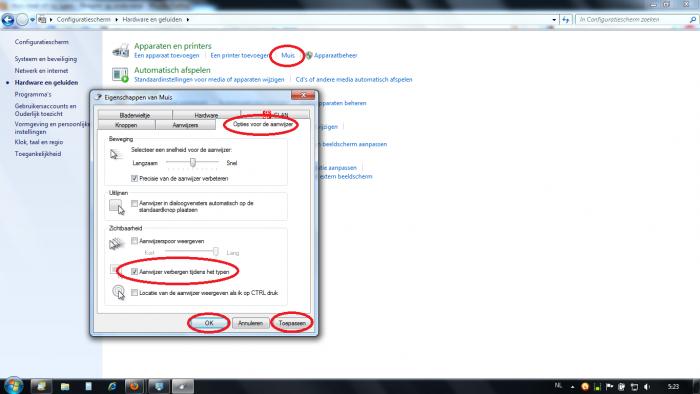

In configuratiescherm ga je naar 'hardware en geluiden', nu kan je via 'apparaten en printers' naar 'muis' gaan.
Je krijgt nu een nieuw popup-scherm waarin je de instellingen van de muis kan wijzigen.
Als je bij 'opties voor de aanwijzer' het vinkje weghaalt bij 'aanwijzer verbergen tijdens het typen', dan op op toepassen + ok klikt, kan jij bewegen met de muis tijdens het typen.
