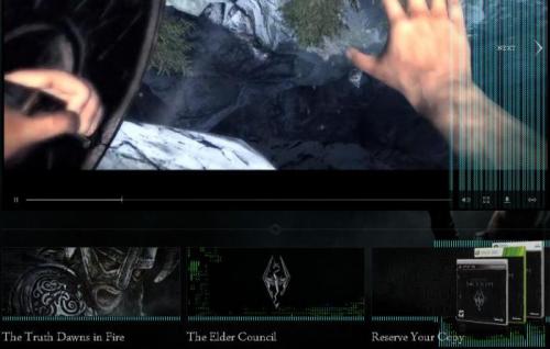

en nog een klein vraagje, bij sommige foto's of web pagina's krijg ik vaak blauwe strepen door de het scherm heen. zou je me kunnen vertellen wat dat kan zijn ?
post-27385-1417704496,7106_thumb.jpg<-- zoals bij de site The Elder Scrolls Official Site
