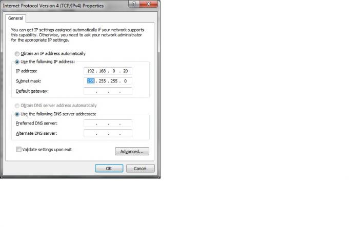

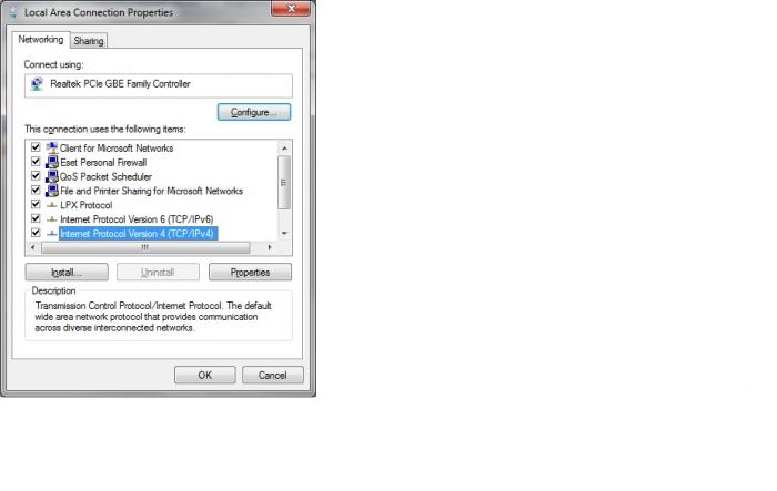

Kan je eens een ipconfig doen op die PC, het zou kunnen dat hij momenteel nog een telenet adres krijgt, en dan werkt het niet.
Je kan dan naar netwerk omgeving gaan, op de LAN adapter klikken en dan properties.
Dan bij IP4 configureren :
manueel adres 192.168.0.20
subnet : 255.255.255.0
de rest hoef je niet te veranderen.
Succes

Deze PC krijgt nog altijd zijn adres van de telenet modem.
Als je nu naar de netwerk icoon gaat en rechts klikt, dan naar eigenschappen.
Daar "manueel" aanvinken en 192.168.0.20 ingeven.
Dan ok.
als je terug ipconfig doet zou je adres nu 192.168.0.20 moeten zijn.
Surfen naar 192.168.0.1
Nu zou je de router inlog moeten zien.
aangepast door ProMind
beste,
ik heb dat ip-adres veranderd in 192.168.0.20 maar als ik dat doe geraak ik niet meer op een website...
kan ik dus ook niet surfen naar die router.
ik heb dan een ipconfig/all gedaan en ik krijg dan idd een ip-adres 192.168.0.20 mar dan kan ik niets meer doen???
dus heb ik het ip-adres terug automatisch laten zoeken en dan krijg ik er terug 1 van mijn telenet modem een 178.......adres
Het klinkt verwarrend, maar je moet je adres tijdelijk op 192.168.0.20 zetten.
Je kan dan inderdaad niet meer op internet maar wel op de router die op 192.168.0.1 zit.
Daar kan je dan de configuratie veranderen.
Daarna mag je op je PC het IP adres terug op automatisch zetten.
Sorry, ik heb het ook niet zo gemaakt:D
