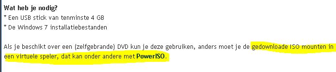

Clarkie, bedankt, maar dit heb ik al geprobeerd, er zijn veel zo een mogelijkheden die ik zag, maar allemaal zijn
ze bedoelt om via de cd te werken en mijn iso staat op mijn pc.
Maar het zou normaal moeten lukken via de "windows 7 usb/dvd tool", ik probeer dit en meld terug of het gelukt is.

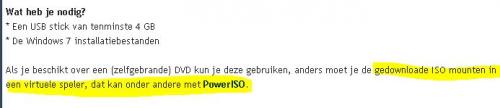

Dan denk ik dat je ergens overheen gelezen hebt in die handleiding.
Als je ISO op pc staat moet je die mounten in een virtuele cd/dvd rom. Dat kan met Daemon tools, Phatom cd of Poweriso.
Daar had ik inderdaad overgelezen. Ik was gestopt omdat ik verder "cd boot" zag staan.
Spijtig genoeg lukt deze dus toch niet omdat het enkel via usb flash drive gaat en niet via
usb externe harde schijf. Voor deze toepassing is windows download tool veel makkelijker, ik heb
een usb stick geleend en probeer dit nu mocht dit niet lukken, wat wel verlopig het geval lijkt kan ik
deze nog gebruiken. Spijtig dat het zo moeilijk is van een bootable usb hdd te maken, iets met boot
