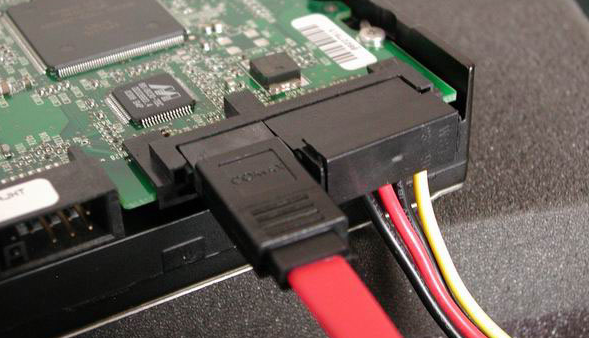

post-24526-1417704718,9051_thumb.png Heeft je schijf zo een aansluiting (SATA)

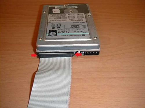

post-24526-1417704718,9454_thumb.jpgOf zo een aansluiting (IDE)

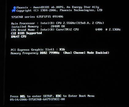

post-24526-1417704718,9839_thumb.jpgEen POST scherm ziet er ongeveer zo uit.
Maar dit kan verschillen naargelang de fabrikant. Hier word tijdens het starten je hardware weergegeven.
Zoals CPU, geheugen, cd & dvd-stations en je harde schijven.
Normaal zou iedere schijf vermeld moeten worden in het POST scherm.
Bij BOOT ORDER word aangegeven op welke plaats het opstarten van een harde schijf wenselijk is.
Vaak kan dan bij HARDDISK DEVICES de verschillende harde schijven aangeven van welke men wil opstarten.
Je extra interne harde schijf heeft J als stationsletter en zal je waarschijnlijk niet gebruiken om van te booten.
Heb je al eens een andere SATA kabel geprobeerd?
Dan zal er naar alle waarschijnlijkheid geen garantie meer op de pc aanwezig zijn.
Een SATA kabel kun je indien een beetje handig zelf vernieuwen, als je dan het probleem blijft behouden bestaat de kans dat de harde schijf defect kan zijn.
Als je meerdere harde schijven hebt zou je voor te proberen even een SATA kabel van en andere niet systeemschijf © kunnen proberen.
