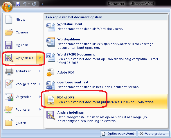

Sinds een tweetal weken kan ik een WORD document niet meer saven als pdf. (Word 2007 professional)
Dit onderwerp stond enkele dagen geleden op het forum. Ik heb toen gemeld met hetzelfde probleem te zitten doch heb nog steeds geen oplossing. Even werd er gesuggereerd dat het waarschijnlijk te maken had met een beveiligingsprogramma, maar niet direct hoe dit kon opgelost worden. Mogelijk is het probleem ontstaan na een automatisch update. Wie kan hier helpen. Met dank.
