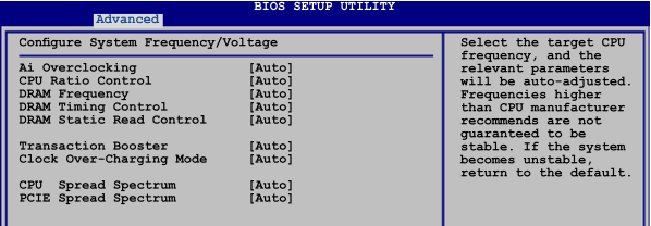

Zit momenteel in bios, maar kan enkel fsd aanpassen, zie niets van voltage staan.

Heb idd in die pagina van de bios gezeten, ik kon daar nergens iets instellen van voltage, bij DRAM Freq kon ik het aantal Mhz instellen als het nog goed weet, maar niet op 800 mhz, dat weet ik zeker.
Voor de rest staat alles ook op auto, zoals de uw afbeelding.

Yep ik terug in bios :-) bij mij heet de titel van die pagina "Configure System Performance Settings"
Alles staat op auto....

Enkel staat er bij mij iets extra.....FSB Strap to North bridge (auto)
Kun je een instelling vinden die gelijkt op Ai overclocking

Heb op een forum instellingen gevonden voor mijn moederbord (bios) dat waren overclock instellingen.
Maar zo geraakte ik wel verder in de bios, er kwamen meer instel opties vrij.
Ik heb nu tot 6 ram kunnen bij steken, één voor één, de 4de wil hij niet slikken, dan start hij niet op.

Heb in bios de Mhz op 800 gezet, de timing 5-5-5-18

Welke instelmogelijkheden heb je in je BIOS voor het geheugen?
Welke was de standaard instelling?
Heb je de volgende instelmogelijkheden
DDR-2 667 MHZ
DDR-2 800 MHZ
DDR-2 889 MHZ
DDR-2 1067 MHZ
Als je deze instellingen kunt kiezen dan moet deze op 800MHz staan, controleer dan even met Speccy als daar het geheugen word weergegeven als 400MHz zijnde.
