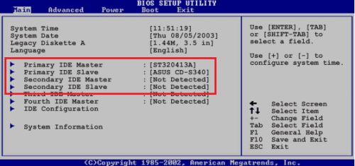

Druk tijdens het starten van je PC herhaaldelijk op de Del toets om de BIOS set-up te openen.
Als je in je BIOS komt zie je volgende scherm.

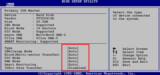

Navigeer nu met de pijltjes toetsen naar waar je harde schijven worden vermeld en als je jou schijf geselecteerd hebt druk je op Enter en je krijgt vervolgens onderstand scherm.
De instellingen die je hierboven ziet zijn de standaard instellingen, hoe staan deze bij jou?
Deze staan bij mij net zo als hierboven beschreven.alles op auto

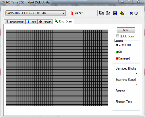

Met welk programma heb je de leessnelheid van je HD's getest, met HDTune?
Met het programma diskspeed
