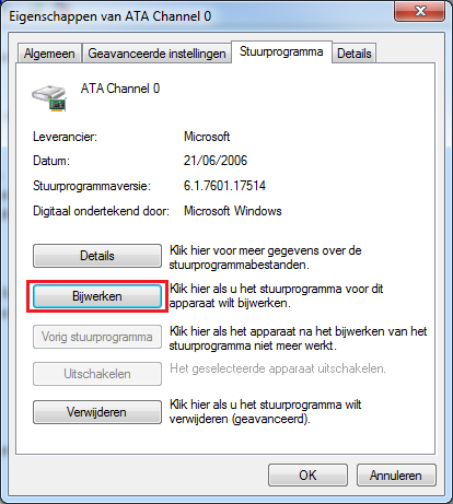

Als je nu naar het tabblad Stuurprogramma gaat is Nvidia de leverancier van de driver uiteraard?
In de screenshot die ik plaats is dit Microsoft laat je niet verwarren!!
Klik op de knop Bijwerken

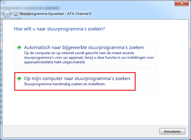

Volgend venster word getoond.
Klik op Op mijn computer naar stuurprogramma's zoeken

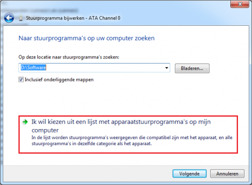

Volgend venster verschijnt.
Klik op Ik wil kiezen uit een lijst met apparaatstuurprogramma's op mijn computer

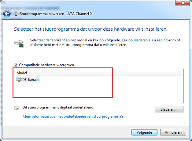

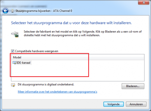

Welke vermeldingen staan er bij jou in het omlijnde kader?
Selecteer dan de standaard dual channel PCI IDE controller en klik op Volgende

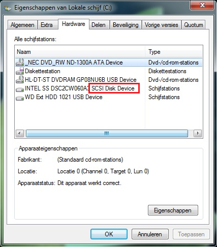

Ga via Start > Deze Computer en rechtsklik op je C-schijf en kies Eigenschappen.
Ga vervolgens naar het tabblad Hardware
Nu zal je SSD als een ATA device worden vermeld.
