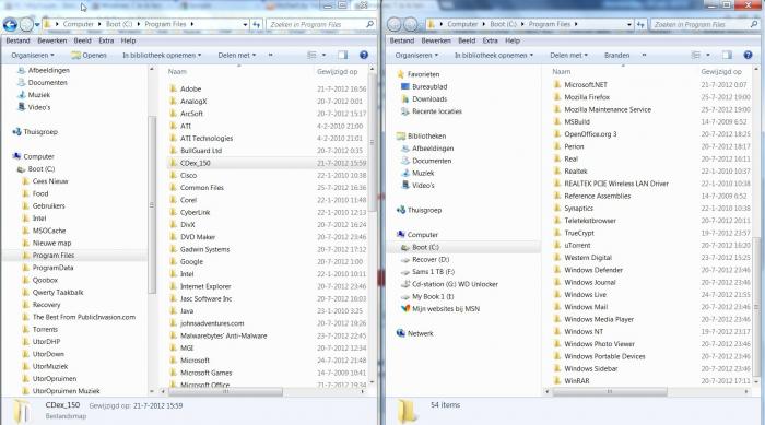

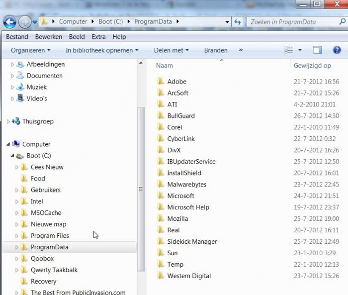

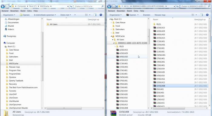

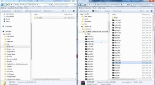

Kape
C:\searchplugins is een lege map waarvan ik niet weet waar die vandaan is gekomen.
Is nu verwijderd.Zie ook MSOCache ook niet van mij zie att. 1Nwe Map is alles wat wij gedaan hebben.Pogr.Files att.2, ProgrData att.3, Qoobox att.4, Widows att.5.
Verders kan ik in geen een folder iets byzonders vinden.Als dit niks opbrengt zal ik er maar mee moeten leven.Er zijn veel ergere toestanden dan dit probleem.

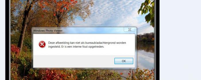

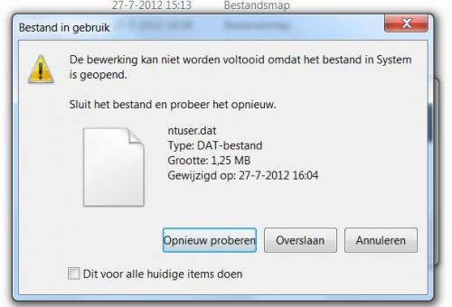

Hallo Kape
Kan na combofix geen achtergrond meer instellen,niet via foto zelf right click(als bur.acht.gebr.)
en ook niet via John's Backgrond Switcher(die doet helemaal niks meer,wel verwijderd en opnieuw
geinstalleerd.Heb nog geen herstel gedaan,wat is dit nu weer?
