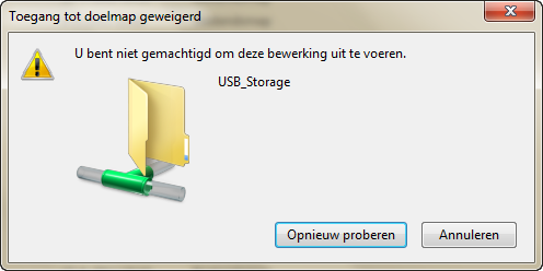

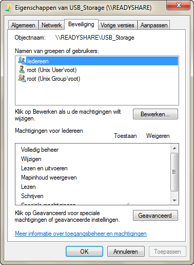

Ik ben in het bezit van twee externe harde schijven. Ik benader deze via mijn draadloze router. Bij de ene HD kan ik alle handelingen uitvoeren, zoals een map aanmaken, bestanden aar kopieren noem maar op. Bij de andere HD krijg ik, als ik bijvoorbeeld een map wil aanmaken of een map er naar wil kopieren de volgende melding:
Toegang tot doelgroep geweigerd. U bent niet gemachtigd om deze bewerking uit te voeren. Ik heb deze melding in Google ingetypt en kom bij diverse forums terecht. In al deze forums wordt o.a. aangeraden de machtiging voor de administrator aan te passen. Ik heb via eigenschappen van beide HD de instellingen van beveiliging en machtiging vergeleken en deze zijn voor beiden gelijk. Wie kan mij verder helpen?

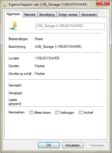

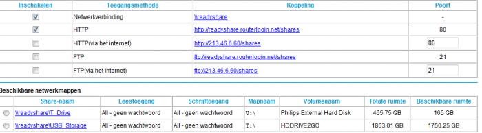

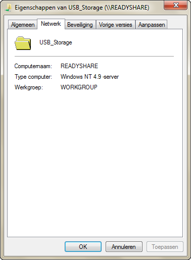

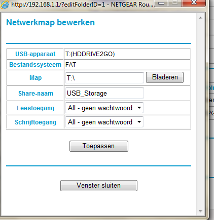

Nog even voor alle duidelijkheid. Ik heb twee externe HD's welke via een een USBhup met de router via de USB poort zijn verbonden. Ik kan via Netgear de beide HD benaderen. In de Philips External Hard Disk kan ik alle handelingen uitvoeren. Alleen de HDDRIVE2GO levert problemen op. Ik heb nog wat printscreens gemaakt.
Nog even ter aanvulling. Ik heb net de bewuste HD rechtstreeks aangesloten aan mijn laptop en nu kan ik hem gewoon bewerken dus, een nieuwe map aanmaken e.d. Vervolgens weer via de hub aan de 3700 aangesloten en dan kan ik weer geen map aanmaken. Het probleem zit hem dus in de WNDR3700?

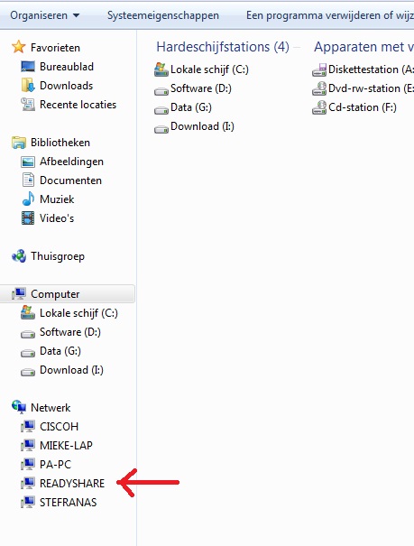

Dan open je Computer en dan ziet je readyshare
Ik kan dan verwijderen, nieuwe map maken enz.
Ik kan dan vanuit welke netwerkcomputer / laptop readyshare bereiken.
