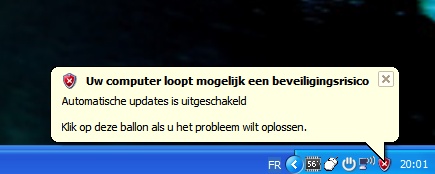

Intussen zit ik met dat probleempje van het Avast icoon dat niet meer in de tray verschijnt na die Malwarebytes+Combofix schoonmaak - èn, a.h.w. in plaats daarvan dat vervelend warschuwingsicoon+ ballonnetje van Windows in de tray. Zie bijlaagje (noot: mijn systeem IS beveilgd; dit is nooit eerder gebeurd en geen enkele van mijn beveiligingsinstellingen is veranderd).

Vervolgje 2: Heb een simpele oplossing gevonden voor dat icoon probleem. Gewoon Avast herinstalleerd in dezelfde directory waar hij al was geïnstalleerd. En, na heropstarten, presto! Daar was het icoontje weer in de tray! De nutteloze waarschuwing van Windows over beveiliging ook weg door in de "Meldingen van Beveiligingscentrum instellingen" de optie de melding "Automatische updates" uit te vinken. Waarom deze dingen gewijzigd werden door Combofix zal een raadsel blijven, althans voor mij. Intussen draait de Netbook zonder haperingen verder, behalve dat als je een nog niet eerder in de sessie geopende map of applicatie opent, het iets langer schijnt te duren dan een tijdje geleden (ik durf niet met zekerheid te zeggen toen die muisaanwijzer+zandloper situatie is opgetreden). Het is alsof de prefetch niet helemaal goed werkt. Maar het is slechts een kwestie van een halve seconde of zo. Niets om zich echt druk over te maken. Behalve indien u nog met een opmerking zou komen, kunnen we deze discussie als opgelost beschouwen.
